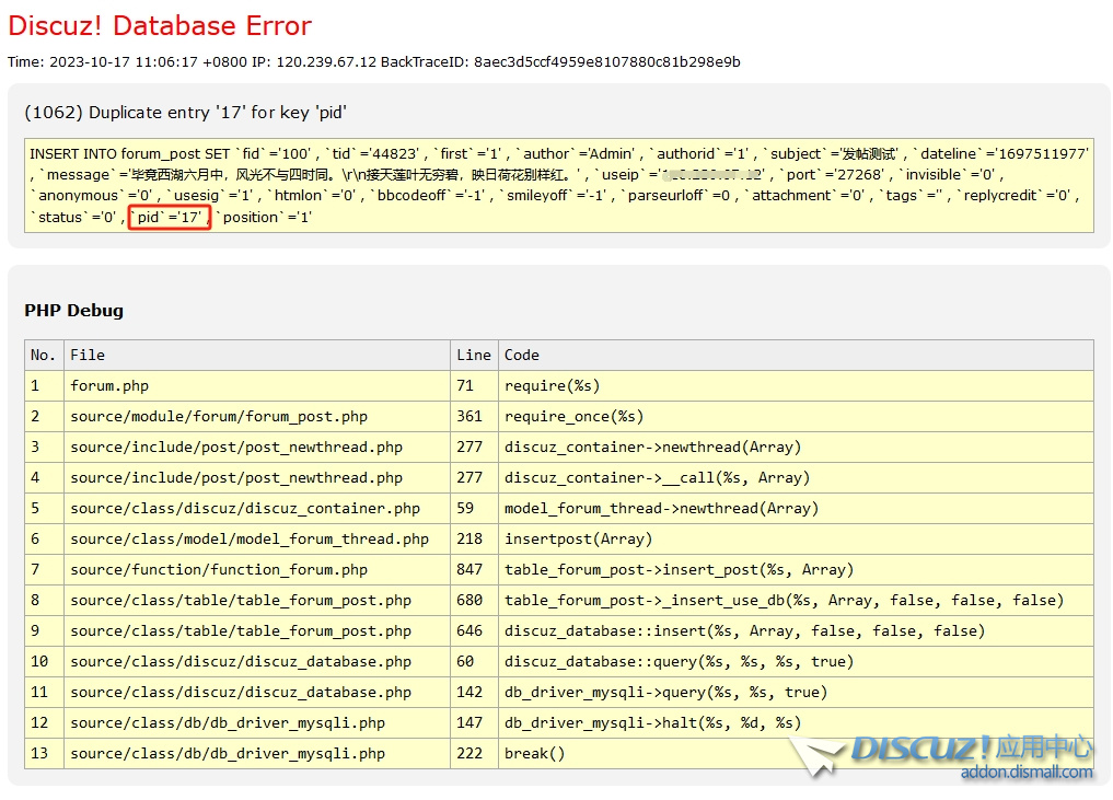

升级到X3.5后,发帖错误。
无论新帖还是回复都是如此,仔细检查错误信息,发现发帖的pid在升级后被重置,从1开始,造成与原有帖子的pid重叠。我觉得只要修改程序的pid计数器就可以解决这个问题,但我又找不到这个参数存在哪里。请高手支招。

问题在于你的pid为什么会从1开始,升级程序并没有这个操作啊
要修改是在数据表里修改自增值的,而不是程序里

数据库管理软件进这张表,去表的管理选项里面找自增值设置

表名你截图上不就有了吗……
