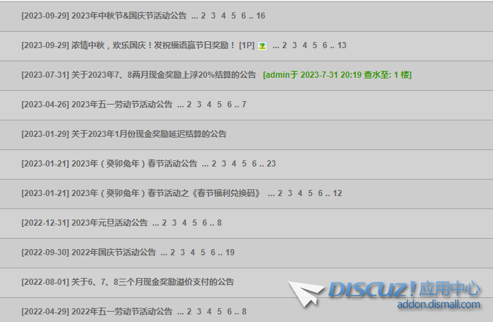

哪位大佬知道主题列表前发帖候自动加上发帖时间X3.5怎么修改吗!

不知道你模板的代码,无从得知,一般可以用列表字段
  1. $thread['dbdateline']
格式化时间可以用
  1. dgmdate($thread['dbdateline'],'Y-m-d')

 楼主| 发表于 2023-10-30 11:08:00 | 查看全部
谢谢能具体点吗,以默认模板为例!

你截图就不是默认模板,另外,上面给的其实已经很详细了,位置取决于你自己要放的位置在模版里面的地方,只要稍微懂点HTML基本上就可以操作了。如果你完全不懂的,那还是别轻易自己改动

 楼主| 发表于 2023-10-30 11:45:49 | 查看全部
本人是小白 我是说以默认模板为例 具体修改那个文件的那个地方发完帖子后,自动能有这种加上时间的效果!

帖子列表模板(一般是forumdisplay.htm(php))修改对应标题位置,在需要的位置内加入沙发给的代码就行了,如果这还是听不懂,那建议找懂一点技术的人来处理

默认主题列表本身不是已经有发帖时间了吗,再到标题前加一个感觉有点重复
