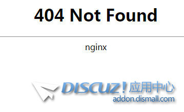

一、管理后台登陆找不到页面,登陆不了

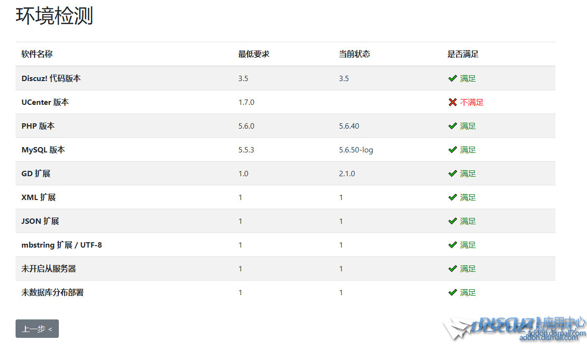

二、UCenter 版本是1.7的版本,但是升级程序检测不到
说是UC通信失败,但现在后台都登不了,求大神帮帮忙,谢谢!

发表于 2023-10-29 13:56:16 | 查看全部
通信失败和登录后台没有必然关联,先把通信弄成功,不需要进后台,将UC里的后台信息和DZ里的配置文件匹配就可以了

 楼主| 发表于 2023-10-29 14:10:22 | 查看全部
湖中沉 发表于 2023-10-29 13:56
通信失败和登录后台没有必然关联,先把通信弄成功,不需要进后台,将UC里的后台信息和DZ里的配置文件匹配就 ...
谢谢!
但“将UC里的后台信息和DZ里的配置文件匹配就可以了”这个能详细说一下吗?不太明白咱弄,谢谢!

发表于 2023-10-29 14:17:25 | 查看全部
jjqadd 发表于 2023-10-29 14:10
谢谢!
但“将UC里的后台信息和DZ里的配置文件匹配就可以了”这个能详细说一下吗?不太明白咱弄,谢谢! ...
UC后台(不是DZ)+DZ的配置文件(config),两边信息同步

 楼主| 发表于 2023-10-29 14:24:58 | 查看全部
明白,多谢!

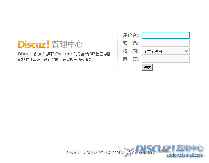

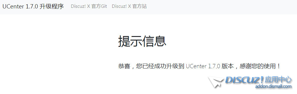

5 个
 楼主| 发表于 2023-10-29 15:48:01 | 查看全部
升级搞定了,管理后台也能登陆了,但是以前的"同城信息"小程序配置界面不见了,小程序也打不开了,现在访问小程序找开的是论坛,要怎么弄呢?
