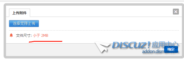

请问如何修改才能突破帖子上传附件2M的限制,谢谢!

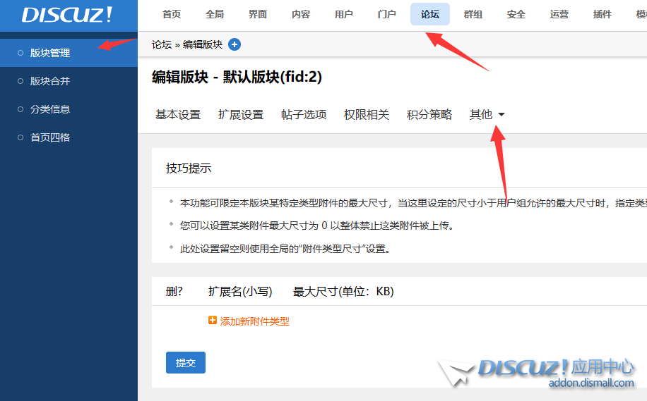

后台 论坛 板块管理 编辑板块 其他 附件类型
看看是否设置附件最大尺寸

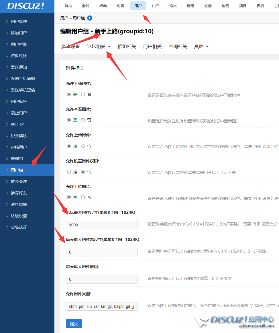

后台 用户 用户组 编辑用户组 论坛相关 附件相关设置

用户组设置里面也有上传限制的

 楼主| 发表于 2023-10-31 11:37:09 | 查看全部
湖中沉 发表于 2023-10-31 11:35
用户组设置里面也有上传限制的
我看用户组里都是默认的0,后面显示0是不限制

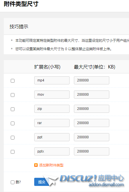

发表于 2023-10-31 12:26:23 | 查看全部
还有版块设置里等,这个附件尺寸是多个地方综合后取最小值作为限制的

发表于 2023-10-31 17:02:50 | 查看全部
以3.5为例:
看看是否设置附件最大尺寸

 楼主| 发表于 2023-11-1 07:37:26 | 查看全部
crx349 发表于 2023-10-31 17:02
以3.5为例:
感谢回复!我的论坛那个菜单下的界面跟你的不太一样。用户那个我改了还是不行。
