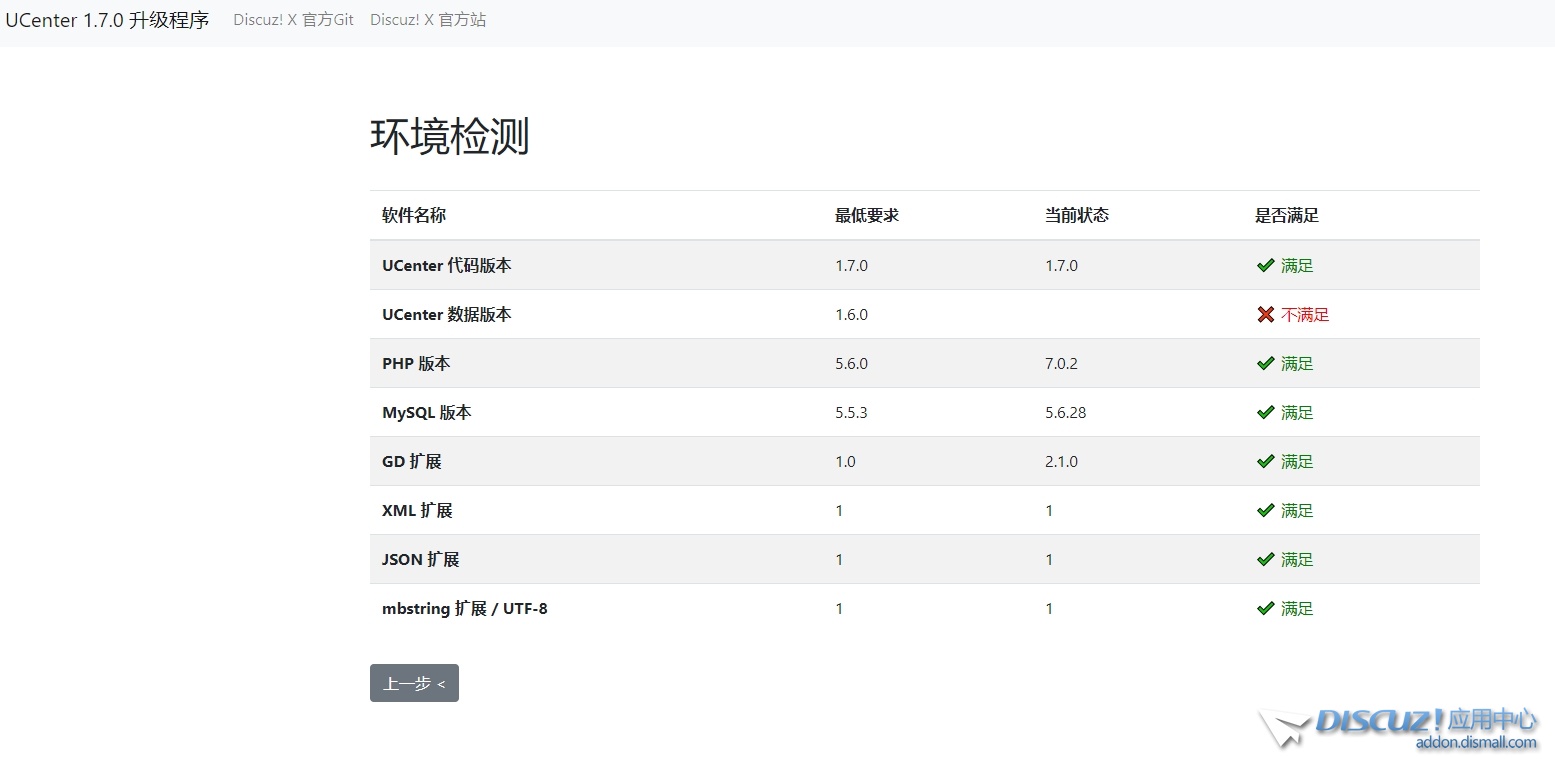

[求助] 在升级3.5时候,UCenter 数据版本不满足

发表于 2023-11-6 16:24:12 | 查看全部 |阅读模式
求大神指点。

发表于 2023-11-6 16:42:47 | 查看全部
升级uc的时候 你忘记 操作 5和6 两步了吧? 重新升级一下uc呢
升级X3.5踩坑记录(UCenter 数据版本不符)
https://www.dismall.com/thread-15616-1-1.html

发表于 2023-11-6 16:47:38 | 查看全部
你这是UC通信失败了导致的,搞好通信,使UC通信成功就可以获取到了

 楼主| 发表于 2023-11-7 11:09:44 | 查看全部
因为想先用另外一个域名测试一下升级,不敢在原站升级。我的做法是先把源站数据库备份。安装新站,恢复数据库。然后就登录不了后台了。

1416 个
发表于 2023-11-7 11:12:41 | 查看全部
sunshang 发表于 2023-11-7 11:09
因为想先用另外一个域名测试一下升级,不敢在原站升级。我的做法是先把源站数据库备份。安装新站,恢复数据 ...
检查UC通信先,UC通信失败肯定就登录不了了

 楼主| 发表于 2023-11-7 11:31:04 | 查看全部
但是通讯正确了,还是登录不了。我是用重新按照时候设置的用户名密码?还是用原来网站的用户名密码呢。貌似两个密码都不行。

 楼主| 发表于 2023-11-7 11:34:02 | 查看全部
sunshang 发表于 2023-11-7 11:31
但是通讯正确了,还是登录不了。我是用重新按照时候设置的用户名密码?还是用原来网站的用户名密码呢。貌 ...
新的UC里没有一个用户,连管理员都没有。

发表于 2023-11-7 11:54:30 | 查看全部
恢复备份的数据后就是原来的,没恢复就是当下的。
仅从你描述看,看不出进一步的信息了。

发表于 2023-11-7 11:55:27 | 查看全部
UC里没用户,那就说明你恢复的备份数据里就没用户数据呗,备份不完整

发表于 2024-2-29 15:59:53 | 查看全部
dz主目录下的 dz论坛配置的UC链接文件.
config\config_ucenter.php
倒数第4行 看看是不是指定了ucserve
define('UC_API', 'http://xxxx.xxxx/uc_server');
按这个处理即可
