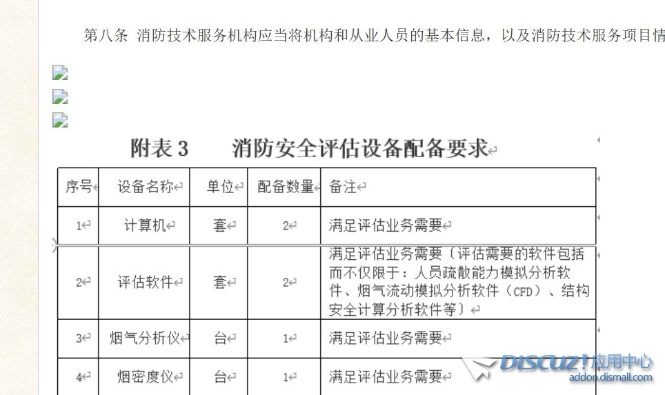

这是什么问题?图片跑走了?开始发布的时候都看过正常的,这么过了两三天就不显示了其中几张,有谁知道怎么解决吗?

发表于 2023-11-8 22:16:52 | 查看全部
看看图片地址指向哪里?如果是正常上传的图片,不应该自动消失的。

 楼主| 发表于 2023-11-8 22:47:58 | 查看全部
刚才看了目录下,有两个图片,一个文件名:094044drrw6ct0ngki0tt4.png.thumb.jpg另外一个:094044drrw6ct0ngki0tt4.png,原先我记得是上传了三个图片。关于图片不显示问题,以前用的discuzQ这个系统也是过了若干时间后,莫名其妙图片不显示了,实实在在碰到的。被人入侵删了图片??

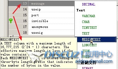

 楼主| 发表于 2023-11-13 21:48:31 | 查看全部
终于找到问题了,一切问题都在编辑器的文字数量大小。需要更改表中字段数据类型

发表于 2023-11-14 08:22:32 | 查看全部
我转载过一篇我认为 已经算是比较长的一篇文章,图39张,文字也不少。文章内容写得很详细,也没有超出字段范围。
楼主,如果再扩大字段,只能用longtext了。

 楼主| 发表于 2023-11-14 09:55:33 | 查看全部
就是将数据库中该字段类型从text改为Middle,
