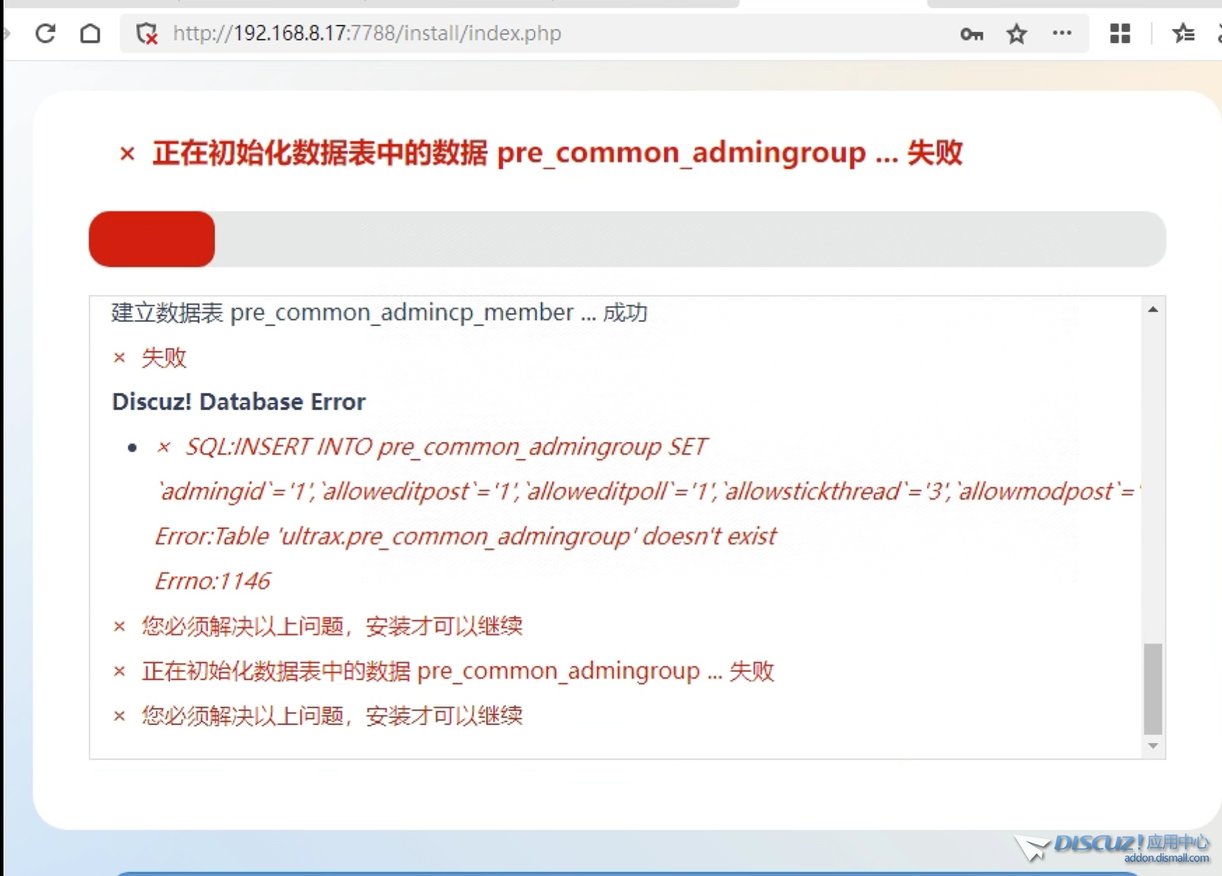

[求助] 3.5安装了N次都是失败(群晖7.2 PHP8.0-8.1)
4
6
0 个
发表于 2023-11-17 09:00:35 | 查看全部 |阅读模式
504
附件以为当时复制的,系统说发错位置,全部删掉了。我只能再重装一遍再出现错误。

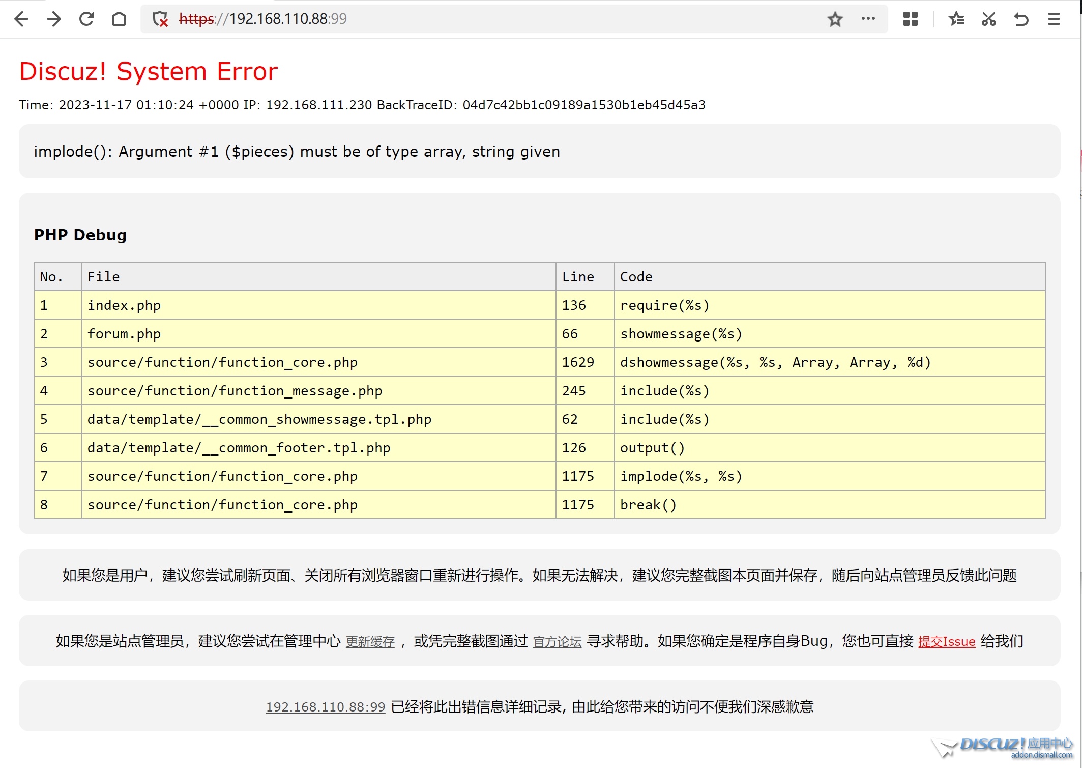

 楼主| 发表于 2023-11-17 09:11:50 | 查看全部
打开就是这个样子的。

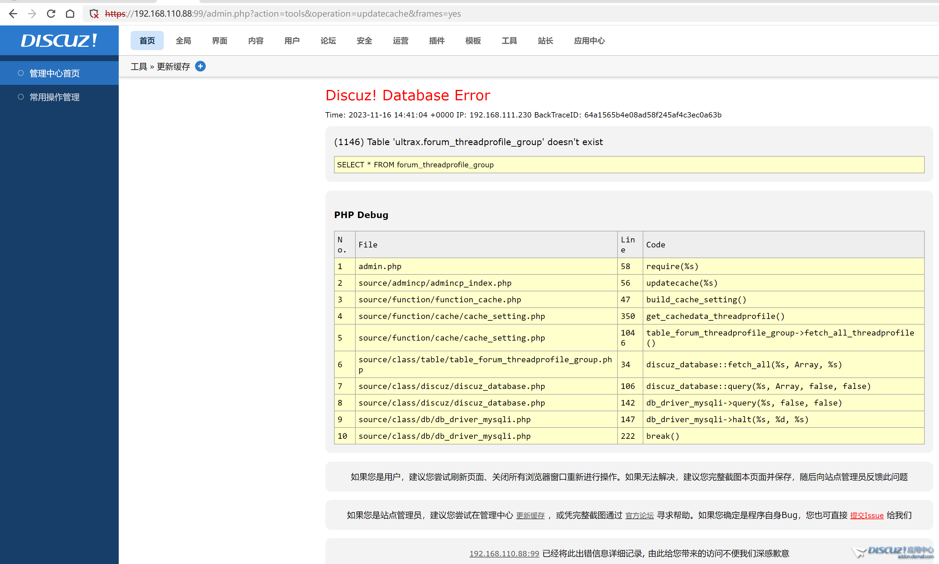

 楼主| 发表于 2023-11-17 09:33:04 | 查看全部
另一台安装又出来这个错误了

发表于 2023-11-17 09:51:24 | 查看全部
数据库性能低下造成的,innodb安装时需要较大的内存消耗。你要是nas之类的微型机器里安装,建议考虑X3.4等老版本
