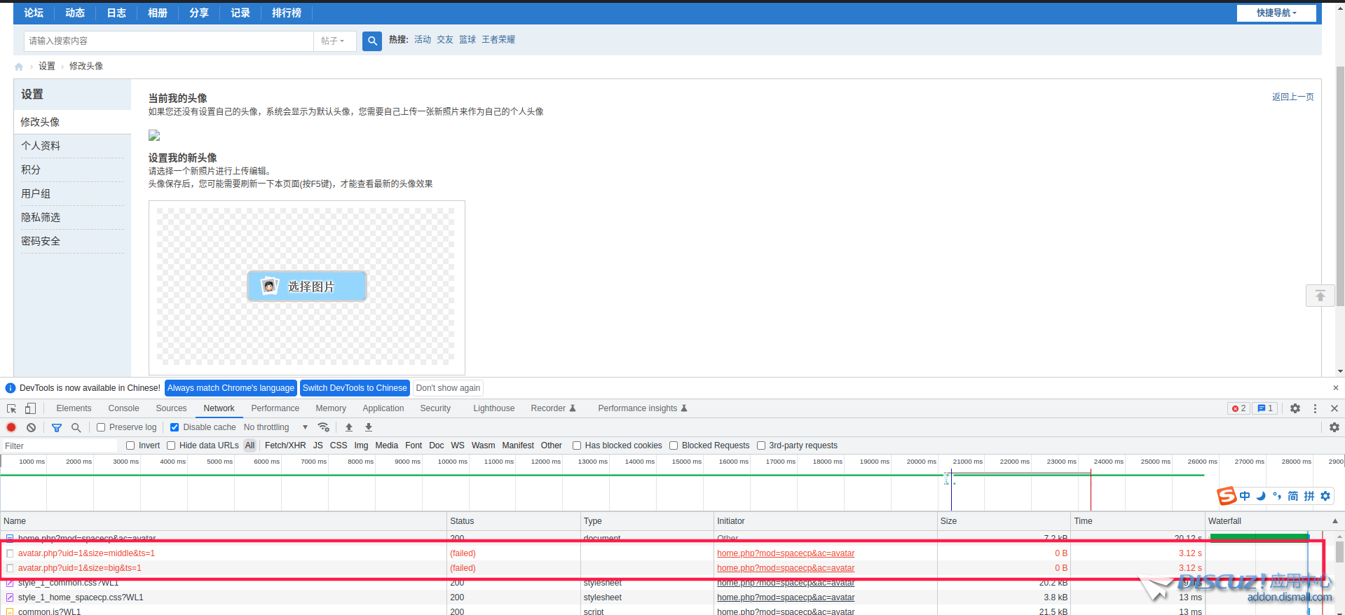

[已解决] 使用discuz默认模板在修改个人头像时出现异常,如图所示,页面显示慢,需要调整哪些参数吗
7
9
0 个
发表于 2023-11-21 17:18:20 | 查看全部 |阅读模式
已尝试操作如下:
1. /home/www/wwwroot/..../uc_server/data/avatar目录已赋予777权限——未能解决问题
效果上看,个人头像未能读取,但帖子中的图能够正常上传并显示,求助头像如何完成更新

发表于 2023-11-21 17:30:41 | 查看全部
红色的点进去看具体是什么报错啊

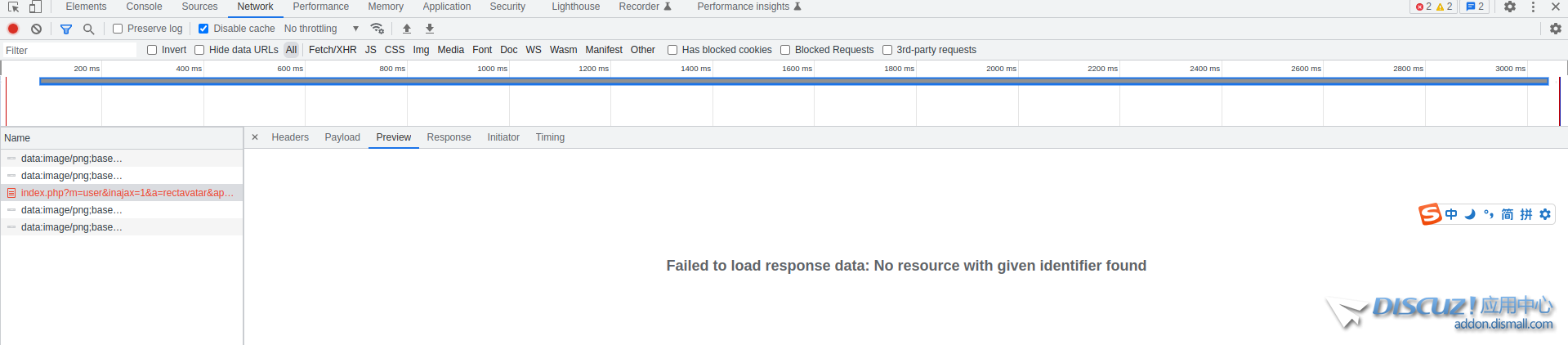

 楼主| 发表于 2023-11-21 17:36:16 | 查看全部
failed to load response data:No resource with given identifier found
7
9
0 个
 楼主| 发表于 2023-11-21 17:36:43 | 查看全部
湖中沉 发表于 2023-11-21 17:30
红色的点进去看具体是什么报错啊

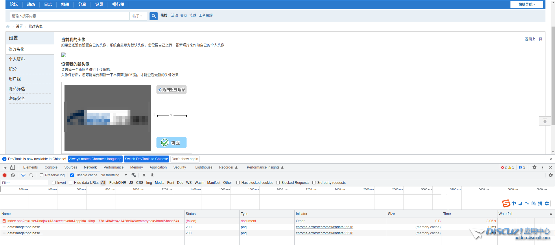

 楼主| 发表于 2023-11-22 08:55:17 | 查看全部
(failed)net::ERR_ADDRESS_UNREACHABLE
看上去像是接口请求地址错误,但是论坛本身可访问,仅头像这个异常
40
2969
5048
Discuz! 运维
186 点
682 个
发表于 2023-11-22 08:59:15 | 查看全部
看上去像是接口请求地址错误,但是论坛本身可访问,仅头像这个异 ...
感觉像是域名地址错了,复制完整地址看看

 楼主| 发表于 2023-11-22 09:16:57 | 查看全部
科站网 发表于 2023-11-22 08:59
感觉像是域名地址错了,复制完整地址看看
但是帖子里的照片上传是正常的,唯独头像异常,这里说的复制完整地址是怎么操作呢?没太理解。
论坛用宝塔搭建的,然后里面设置了三个ip地址指向这个网站,网站文件夹是192.168.222.113,但是10.27.106.95指向了这个文件夹,理论上应该没有问题才对。
还检查过PHP的配置和NGINX的配置,有说与PATHINFO有关,这个已经确认是正常的。
7
9
0 个
 楼主| 发表于 2023-11-22 09:21:29 | 查看全部
感觉像是域名地址错了,复制完整地址看看
http://192.168.222.113:8088/uc_server/index.php?m=user&inajax=1&a=rectavatar&appid=1&input=da2awcvfCwCsI1SFwau8Btb0i%2BRyJYkja9RA2p%2FmDryBiIJucUIEv0W0PAmmtQ6l8vi1DBvjx2mGWU%2Byts8ri3A%2FgRmvK0w6mwmAqSgU%2BfOSD%2FATX8gWttRreLwg5i3s%2FeTqJr0ieWF2cYsz9vkjlwIcvDpmElQaBOacnT5uZu0&agent=7b3bbd190626e77d1484feb4c142de04&avatartype=virtual&base64=yes
看上去您分析的方向是对的,我不理解为什么这里头像还是使用旧的访问地址进行请求,这里的8088端口已经改为80端口,且ip地址已经是10.27.106.95了,不理解为什么还在向旧的IP地址进行请求
7
9
0 个
 楼主| 发表于 2023-11-22 09:28:53 | 查看全部
感觉像是域名地址错了,复制完整地址看看
感谢您,已经修复完成,采用的方式是进入管理界面将点击到站长页面的uc_Center设置将实际IP地址输入即可
