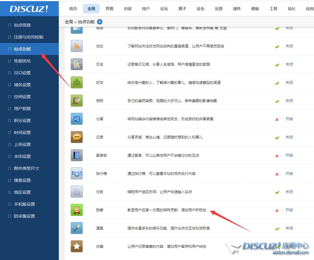

设定在这里

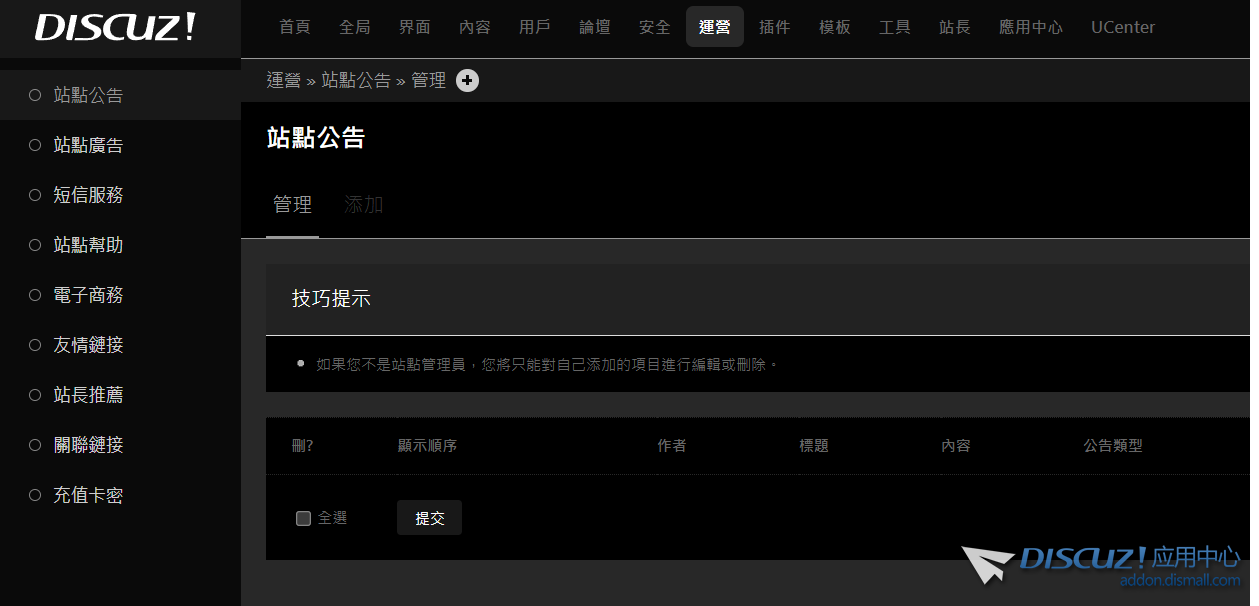

感謝你的回覆, 這裡有放上我 X3.5 後臺運營的截圖, 請問你放上的圖片是 X3.5 ??

发表于 2023-11-23 19:43:24 | 查看全部
设定在这里

 楼主| 发表于 2023-11-23 20:04:35 | 查看全部
謝謝你, 這個我之前也有發現, 但是無作用. 原來是開啟之後, 還要再重刷或者重進一次後台就可以.
感謝圖文並茂說明, 感恩 ^^
