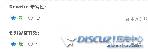

如标题所示,有没办法不像这个后缀呢?

开启后台的SEO里面的:触屏版模式 Rewrite:
这样是吧?

发表于 2023-11-26 22:08:51 | 查看全部
是的,我之前也开启了,但是影响了其他插件,所以又关闭了

谢谢!开了一样!我的链接是插件生成的内容链接,不是帖子的,这里的设置应该不管用

开启伪静态就可以

刘先生 发表于 2023-11-27 23:45
谢谢!开了一样!我的链接是插件生成的内容链接,不是帖子的,这里的设置应该不管用 ...
你改插件链接,按照你的伪静态格式写死,但是偶尔可能会出现手机访问电脑页面的情况
影响插件一般是规则里顺序有点问题
