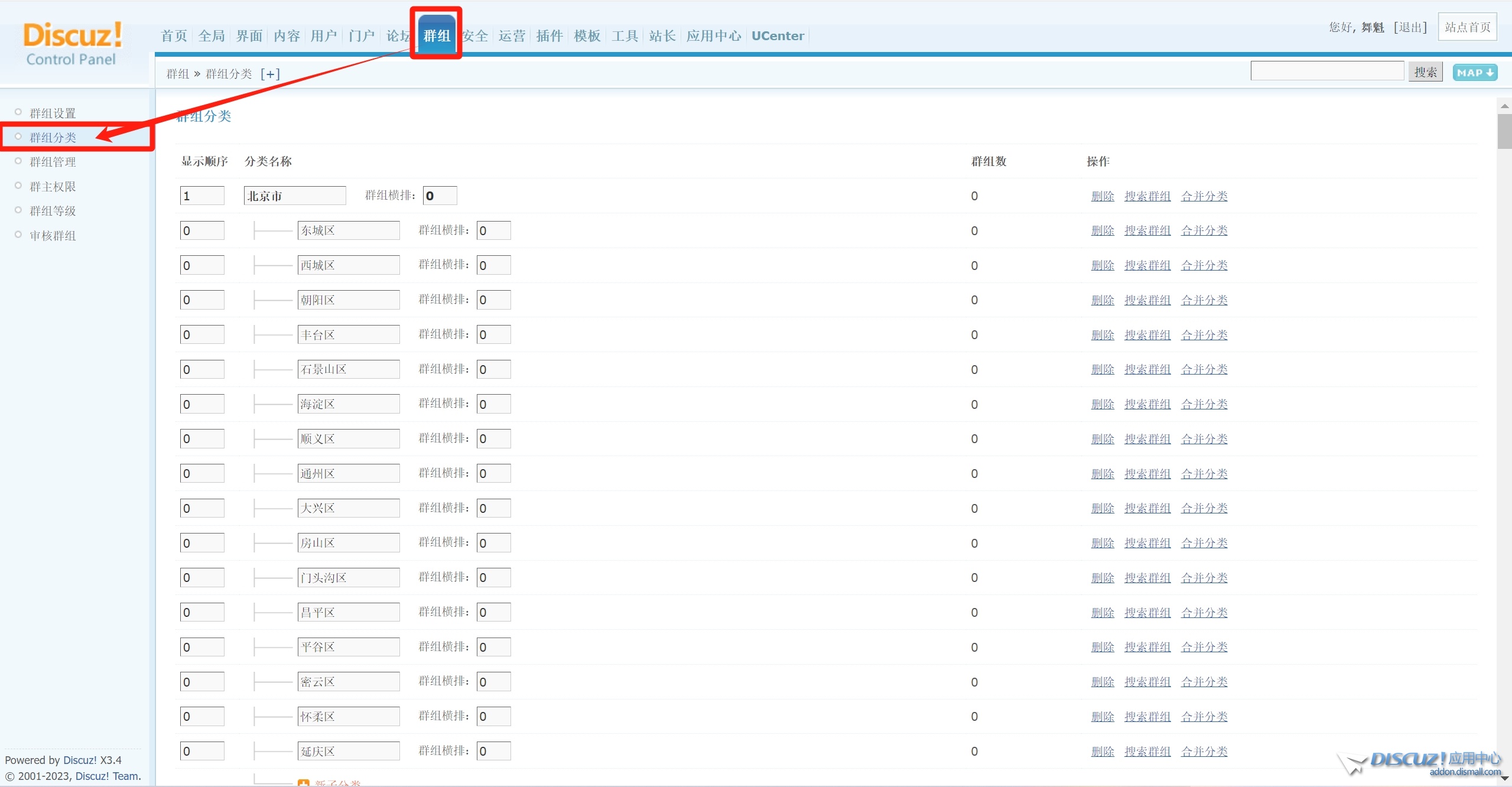

群组分类一共设了300多个,继续添加新的就没反映了,添加不了了,请问在哪个文件可以调高群组分类的数量呢!

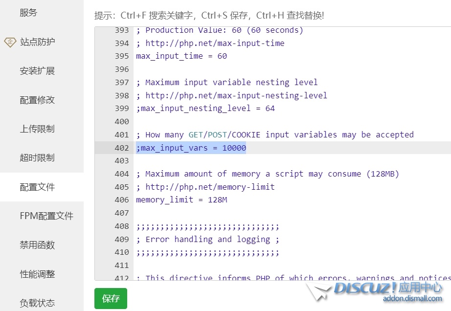

发表于 2023-11-29 11:37:17 | 查看全部
你这个情况 应该是 php环境限制了;
修改php.ini  :
max_input_vars的值尽量往大了设置, 比如
max_input_vars = 1000   改为 max_input_vars = 10000

发表于 2024-1-12 10:00:29 | 查看全部
舞魁 发表于 2024-1-12 09:48
请问在后台的哪个文件夹里
这个要调服务器环境……不是dz后台;
建议找一下空间商客服, 需要的话 我这边也可以有偿协助

 楼主| 发表于 2024-1-12 11:09:44 | 查看全部
天外飘仙 发表于 2023-11-29 11:37
你这个情况 应该是 php环境限制了;
修改php.ini  :
修改后还是无法新增加群组分类???求助!!!

发表于 2024-1-12 14:52:26 | 查看全部
前边的 ; 要删掉;  然后重启一下php

 楼主| 发表于 2024-1-16 01:28:27 | 查看全部
非常感谢,已经解决问题,再遇疑难杂症无法解决的话会有偿求助
