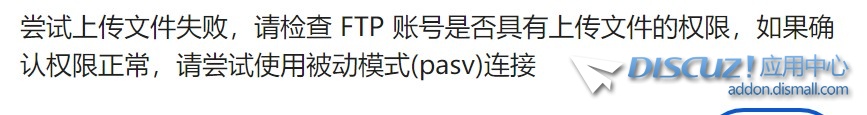

尝试了很多次,在WEB端服务器用FTP工具相同帐号密码访问FTP各种操作都正常。用DZ后台都不正常,远端服务器可以建一个test目录,但是传文件都失败了,discuztest.txt   0KB,直接发帖,传个附件,反映很慢,最后都传本地附件了。搞不明白问题到底在哪。关闭了SSL,被动勾不勾都是这样。
