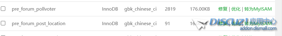

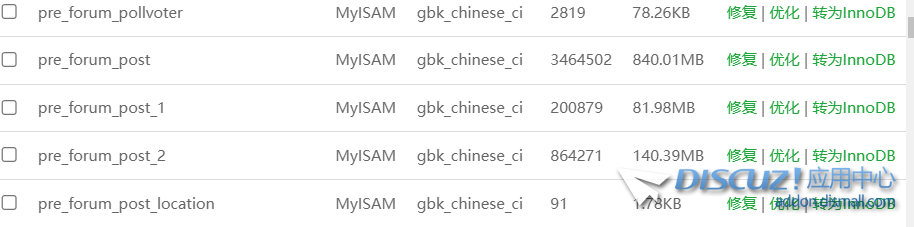

在腾讯云开通了 云数据库。。。本机MYSQL版本5.是6.50...云上是5.7在本机用宝塔面板备份了DZ的数据库。。然后用宝塔面版导入到云里的数据库。显示导入成功。但
1、有回贴表没有导入进去。
2、原来的引擎是MyISAM倒入后都为成了InnoDB
微信图片_20240101213954.png 原数据库有POST表。
导入后。POST表没有了。

发表于 2024-1-2 12:38:22 | 查看全部
X3.4默认不支持innodb数据引擎,而云数据库一般都不支持MyISAM,所以如果要用云数据库,建议先升级到X3.5再上云

 楼主| 发表于 2024-1-2 12:57:25 | 查看全部
湖中沉 发表于 2024-1-2 12:38
X3.4默认不支持innodb数据引擎,而云数据库一般都不支持MyISAM,所以如果要用云数据库,建议先升级到X3.5再 ...
在云数据库里。可以后改为MyISAM。用的APP不支持3。5。暂不能升级
现在是导入后缺表。
