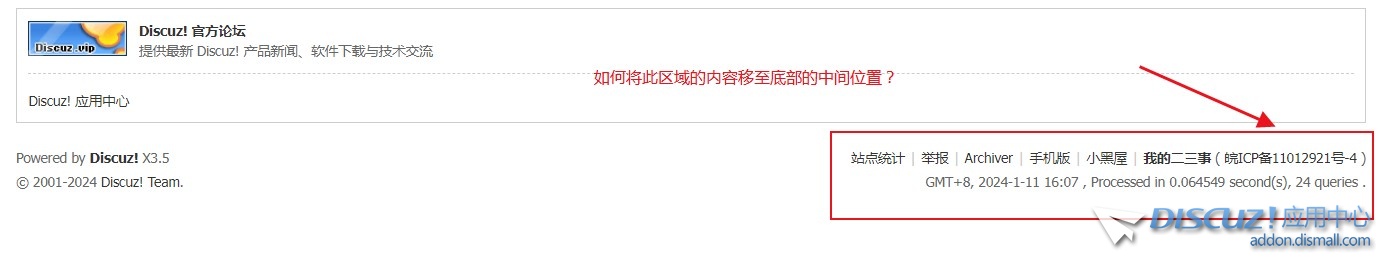

今年接到百度云那边的客服通知,说我的网站备案信息放置的位置不对,应该要放在网页底部的中间,而不是底部的右边。但是我们的DZ3.5程序,网站备案信息的位置默认是在网页底部的右侧,请问:
1、如何将网页底部右侧区域的信息移至中间位置?
2、“网站备案信息必须要放至在网页底部的中间位置”,是否真的有此新要求?
3、如果真的有此新要求,DZ在程序更新时,能否调整下网站备案信息的位置,免得让我们站长自己动手修改,谢谢。

如果你了解html的话 可以直接 加到 template\default\common\footer.htm 模板文件里面呢
找这段
  1. <!--{if $_G['setting']['icp']}-->( <a href="https://beian.miit.gov.cn/" target="_blank">$_G['setting']['icp']</a> )<!--{/if}-->
奈放哪就放哪

 楼主| 发表于 2024-1-12 08:01:28 | 查看全部
找这段
收到,谢谢。

 楼主| 发表于 2024-1-12 08:03:33 | 查看全部
天外飘仙 发表于 2024-1-11 17:31
如果你了解html的话 可以直接 加到 template\default\common\footer.htm 模板文件里面呢 ...
ok,谢谢。不过最好还是希望官方在版本更新的时候,将网站备案信息调整到网页底部中间来,这样就省了我们自己动手修改了,若是遇到跟我一样的小白,就更麻烦了。

发表于 2024-1-12 08:36:36 | 查看全部
白天也懂夜的黑 发表于 2024-1-12 08:03
ok,谢谢。不过最好还是希望官方在版本更新的时候,将网站备案信息调整到网页底部中间来,这样就省了我们 ...
默认模板要考虑的肯定是 大部分人的需求 和 大部分人的审美点儿……
个别需求 基本都是靠 改代码 或者是 用插件解决的;
众口难调, 你想让在中间……好多人还觉得在中间  丑的
