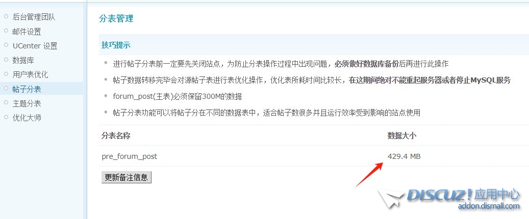

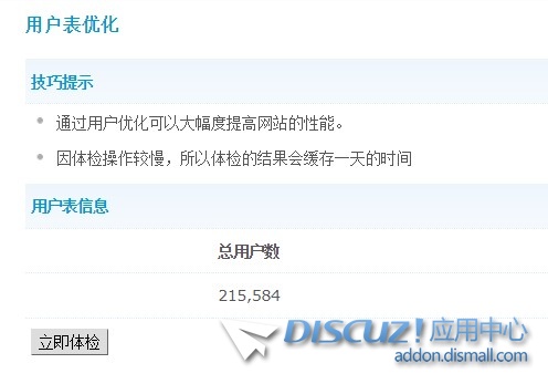

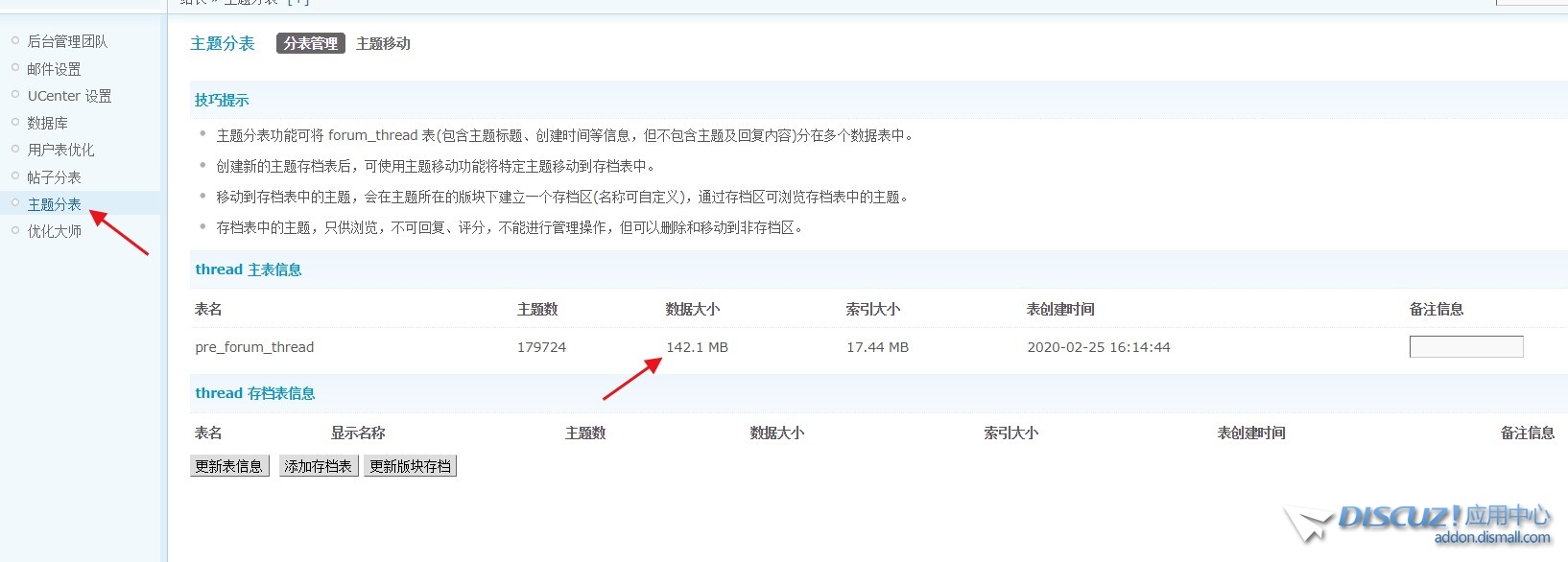

各位大神,我目前的网站程序是DZ x3.4版本,网站后台显示,我网站的当前数据库尺寸为1.35GB大小,但在后台“站长”菜单中查看,我的帖子分表数据大小为429.4 MB,主题分表数据大小为142.1 MB,这两项加在一起571.5MB,比当前的总数据库尺寸1.35GB少了700多MB,请问这“不见了”的700多MB数据是什么,我网站目前有215584个注册会员,这些注册会员的信息也占用不了700多MB的数据啊?
想知道,这700多MB数据具体什么,在哪里可以查看到此数字?
