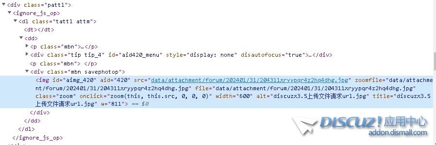

背景:我的ckeditor排版完后为html代码,图片代码也是<img src='abc.jpg'>这种,不是这种BBCODE
结果:这就导致一个问题:贴子展示给用户的时候,发现贴子对应数据有图片,但内容没有引用,于是会在贴子底部展示出来。 给人一种错觉:上传了两次图片。
注:默认编辑器也是这样的,只要贴子对应数据有图片,贴子内容没有引用图片,就会在贴子底部自动展示出来:如图显示的代码:
尝试了好多方法,都无法很好的解决此问题。在此,向各位开发者大佬咨询良方,望赐教。

发表于 2024-1-31 23:25:41 | 查看全部
简单点的办法可以考虑用js判断附件列表的src内容在正文区域已经存在的时候就移除附件列表内对应的区域。
效果要好一点的话,最好还是在输出html以前用PHP来判断,可以在解析正文html部分的php代码,先获取到图片附件的id,然后对正文下方附件列表部分用这些id来判断。

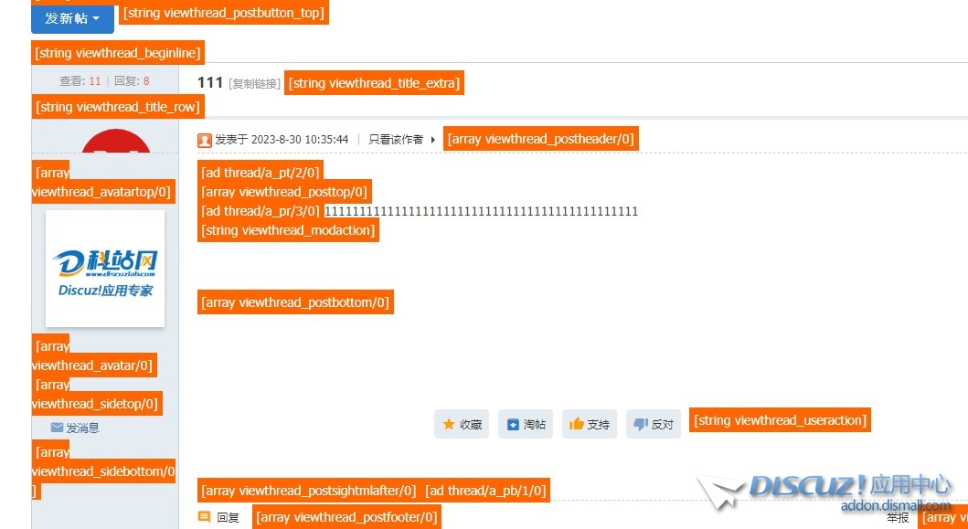

 楼主| 发表于 2024-2-1 09:44:40 | 查看全部
科站网 发表于 2024-2-1 09:09
这里每个嵌入点都可以
这些嵌入点我都看过,但找不出哪个能对帖子内容起作用的。
望指点一下。

发表于 2024-2-1 09:46:39 | 查看全部
望指点一下。 ...
看模板代码,为什么会到最下面就明白了,开发者要学会看代码
