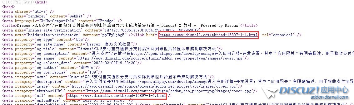

如下图方框中的网址怎么获取的,在common/header.htm 和 forum/viewthread.htm 里都没有找到 canonical 字符啊
我是要获取其中的网址,做一个二维码的,感谢大佬指导。

发表于 2024-3-3 14:25:45 | 查看全部
source\module\forum\forum_viewthread.php
$_G['setting']['seohead'] .= '<link href="'.$_G['siteurl'].$canonical.'" rel="canonical" />';
$_G['siteurl'].$canonical 这就是你要的网址了

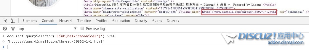

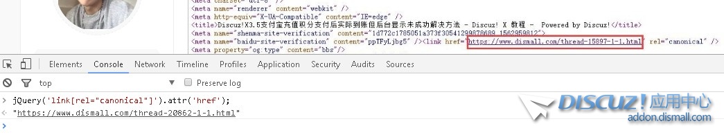

发表于 2024-3-8 17:21:03 | 查看全部
使用jquery可以轻松得到此url

发表于 2024-3-8 17:24:22 | 查看全部
我去,图片怎么贴成一样的了。
我用的是两种方式,一种jQuery,一种原生。
