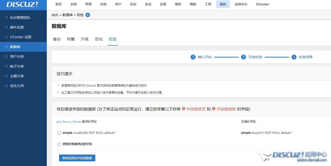

不管是全新安装,在使用discuz的数据库校验时,都会默认存在这么一条:pre_forum_forum 错误的字段 simple smallint NOT NULL default ''
正确的字段:simple tinyint(1) NOT NULL default ''
这是官方遗留的BUG漏洞吗?还是一直就未曾修复此问题啊

发表于 2024-2-13 15:23:14 | 查看全部
近期版本刻意改大的,不要修复

 楼主| 发表于 2024-2-13 15:41:52 | 查看全部
湖中沉 发表于 2024-2-13 15:23
近期版本刻意改大的,不要修复
为啥要改大?我已经修复了有啥影响吗?如果影响大怎么恢复到未修复前的状态

 楼主| 发表于 2024-2-13 15:42:22 | 查看全部
完了,修复了,7楼又说不修复,我该听谁的啊

发表于 2024-2-13 16:16:20 | 查看全部
应该没事,这个好像是管理员权限的设置问题。不然官方干嘛搞个修复出来。
我在网上服务器的网站懂修复都修复了。那重新安装是我在本地计算机测试的。
