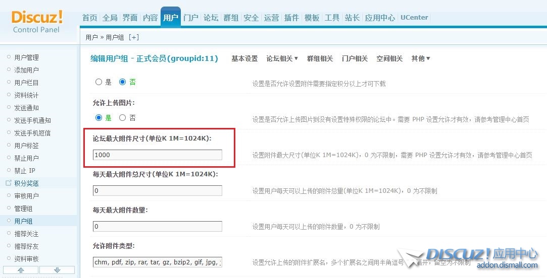

然后检查用户组的设置附件最大尺寸是多少

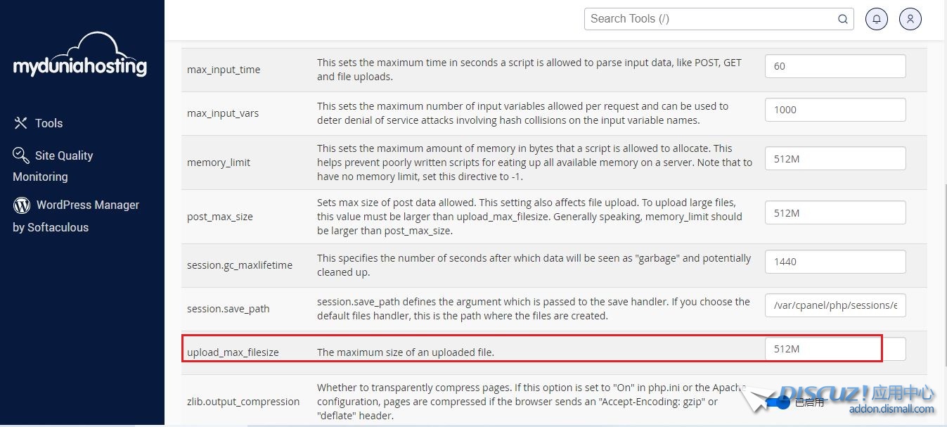

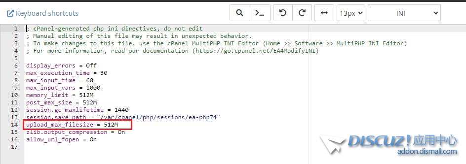

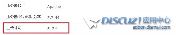

首先你到后台首页看上传许可有多大
我的后台上传许可是100M,这个可以修改成大于100M吗,我在服务器文件管理里面设置成512M,好像没有用

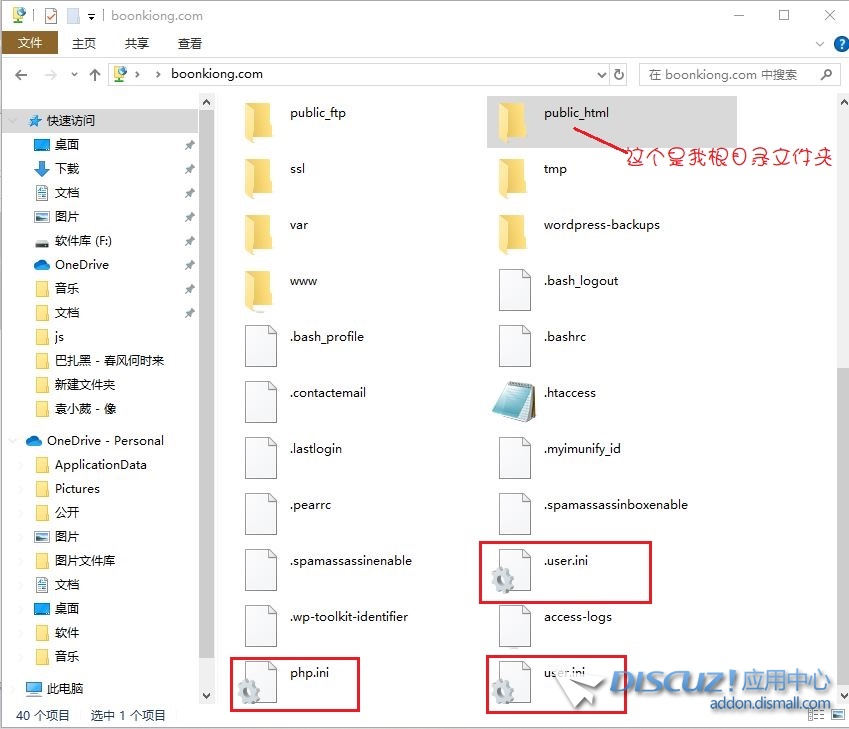

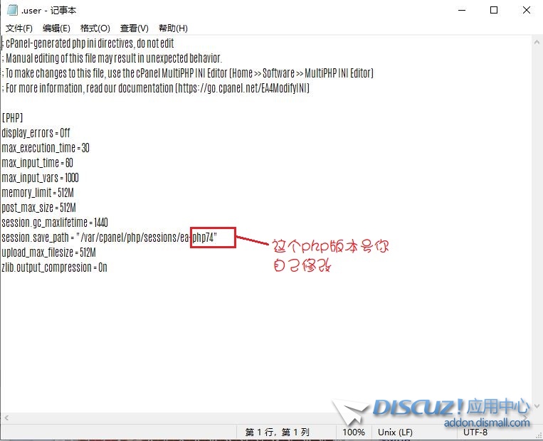

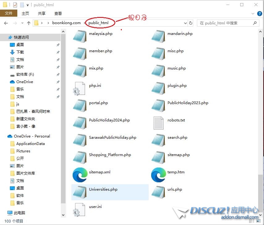

我给3个文件,你放到根目录和根目录的上一级,看能不能用,如果不能用那你自己想办法了,因为你都不上图解释,所有只能帮到这里了,看图:
这个是根目录的上一级
这个是根目录
php 版本号自己修改
我是小白,我只会在服务器主机控制面板的文件管理的wwwroot里面修改文件,我在这里面没有找到php ini文件,新建了一个也没有用,别的也还不知道怎么弄,所以上图也不知道上哪个图
