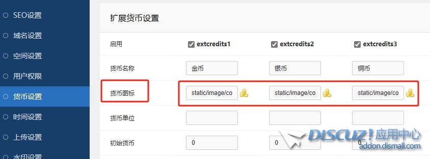

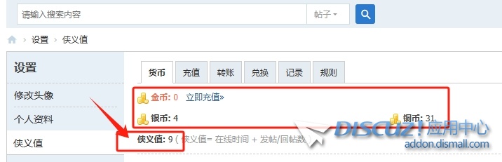

我刚刚自己DIY了一下自己的这些积分威望啥的,然后原本这个总积分的位置,也被我DIY了侠义值。
刚测试了一下,其他的位置都可以设置图标,原本总积分这个位置,一直没找到。
是不是没法设置图标的?或者有没有插件可以用一下。

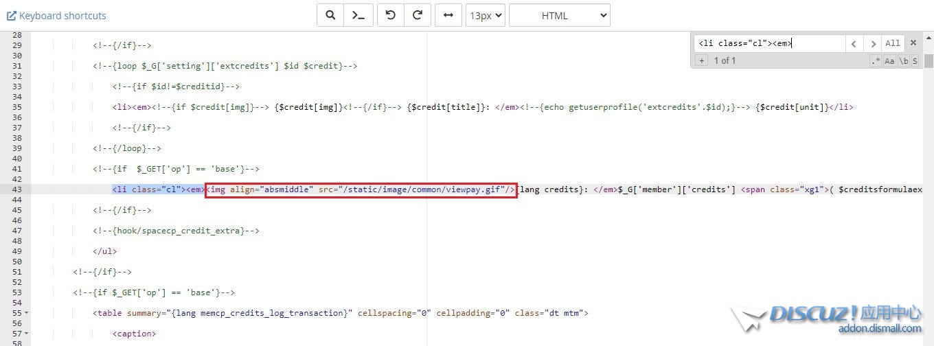

打开 template\default\home\spacecp_credit_base.htm,查找:
  1. <li class="cl"><em>
在后面添加:
  1. <img align="absmiddle" src="/static/image/common/viewpay.gif"/>
如图:
在后面添加:
如图:
 楼主| 发表于 2024-2-14 13:40:25 | 查看全部
大佬,收下我的膝盖
