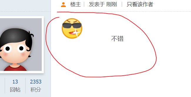

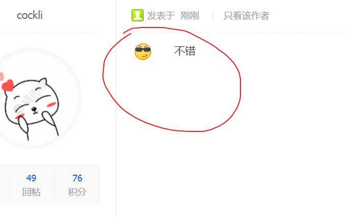

如图,我发现在官方社区里回复表情后和字体大小差不多 看起来比较舒服美观
我在自己论坛用的同样的表情包,回复表情后明显变大了 太影响阅读体验了
现在能确定的就是两个表情包都是相同大小,56乘以56的,为啥我的图标那么大
是不是需要修改相关代码参数限定才可以呢?
求大佬指教一下,谢谢!

你打开 template\default\common\common.css,在最下边添加:
  1. /* 表情渲染 */
  2. img[src*="smiley"] {
  3.     max-width: 26px !important;
  4.     max-height: 26px !important;
  5.     vertical-align: middle;
  6. }
