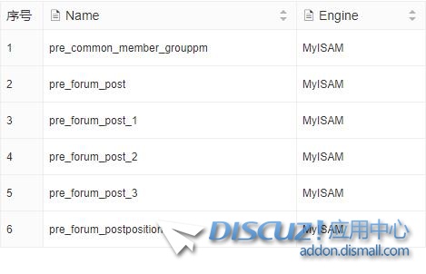

数据库一直用的是5.6的,想升级到5.7版本,结果提示有部分数据表的引擎是用的myisam,请教一下这个应该怎么操作呢,谢谢。

这所谓的部分表 应该是你现在的dz 并未使用的表!
可以通过 dz配置文件连的 表前缀核实一下! 确定之后 删除这些表 即可!
当然也可以直接无视!  直接升级你的 mysql版本即可

还真不是,站点是以前一步一步升级上来的,问题估计不少

用的阿里云的RDS,这个问题不解决,卡住不给升级5.7.

那就是你升级X3.5的时候没升级好! 部分表 转换引擎失败!
手动转换一下 引擎试试吧;
序号6的那个表 dz已弃用, 可以删除

你这很明显是没有正确升级好啊,正常升级完成的,这些表肯定是转换了的
