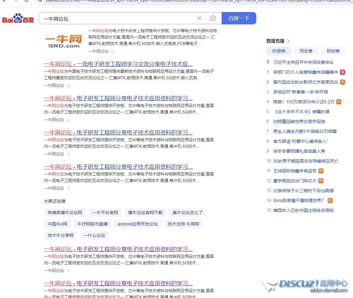

收录的都是一些,而且能正常访问
/index.php?cdn=42743467633
/?OP=Ko&40536944704.lovet1875583409/
/?RF=tT
?fid=27498042910/
这样的,请问这种怎么返回404?
