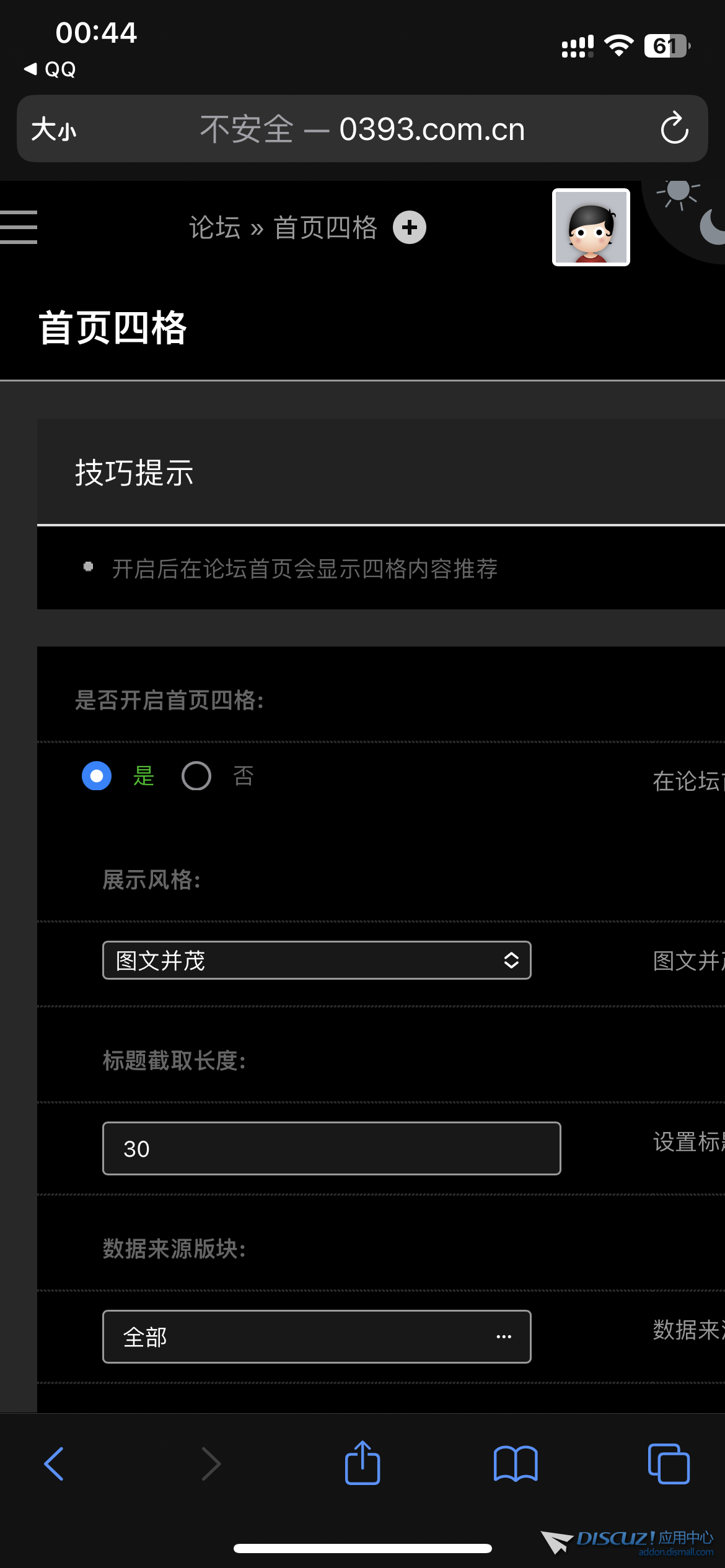

用的一键部署的3.4,调试配置了两天,发现不能全局置顶😂,百度搜的方法也不行。想着是不是没安装好,就升级3.5吧,又是百度找方法,费劲八叉的升了级。结果升级到最后,出数据库错误了,一开始还能访问后台,最后不知道怎么捣鼓的,后台也进不去了。
反正也没数据,就直接割了盘从新装吧,发现全局置顶还是不行!哪个高手能帮忙给指导一下呀?

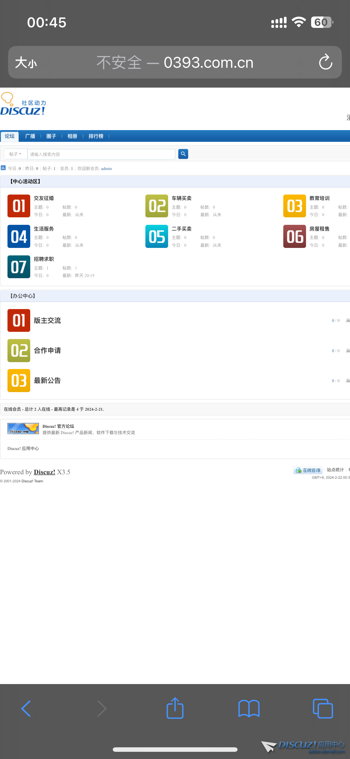

第二个问题就是首页四哥,图文并茂设置好了,电脑端也不是,移动端也不是,用的官方自带的模板。

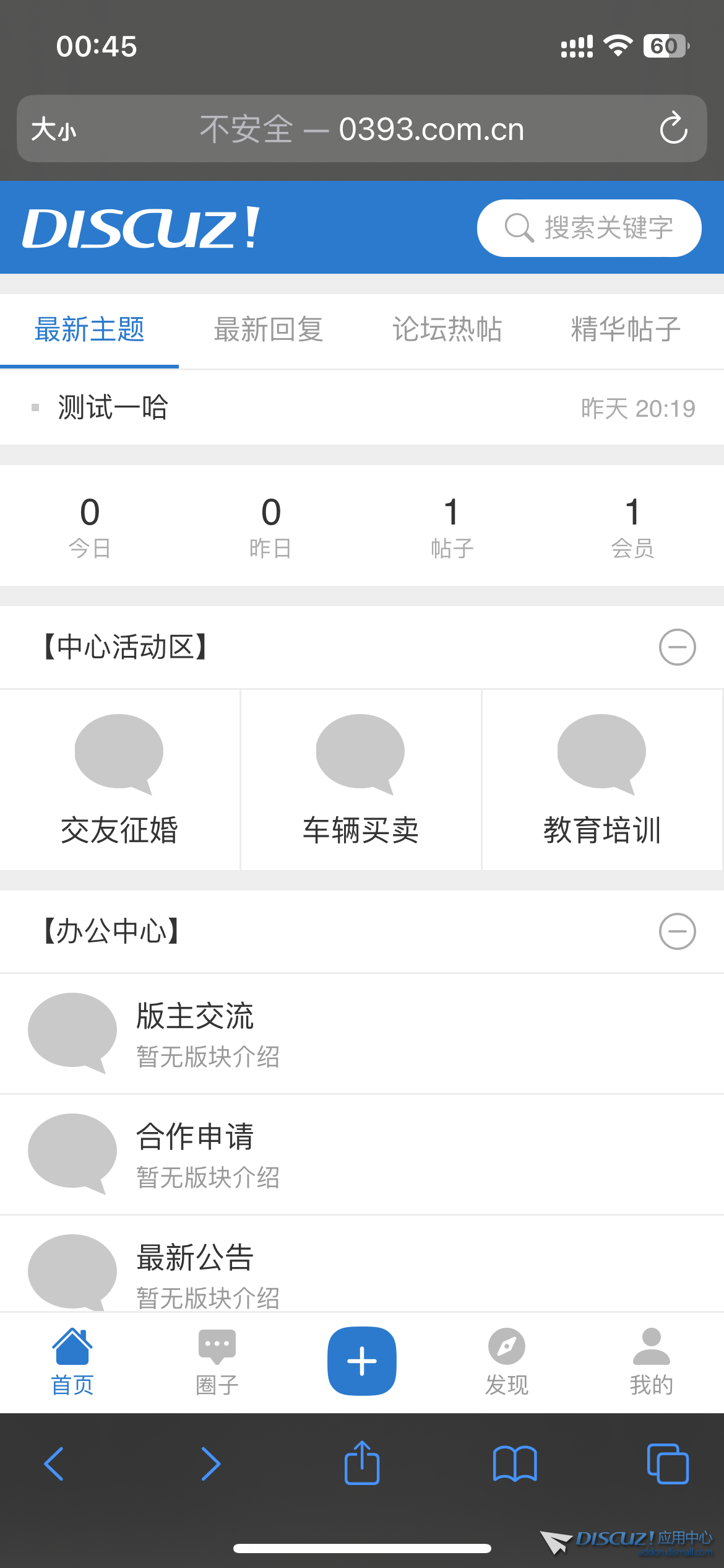

第三个问题是,手机端的论坛板块成横向的了,还要滑动才能出来,怎么设置。

1.考虑默认模板有没有置顶
2.看模板并不是默认模板
3.X3.5手机版默认超过3个就滚动,介意可以安装第三方模板

3\ 可尝试注释static\image\mobile\style.css的 428行;
如果想分别设置 pc端和移动端的版块横排数量的话 可以使用 https://addon.dismall.com/plugins/twpx_forumcolumns.html  这个插件
