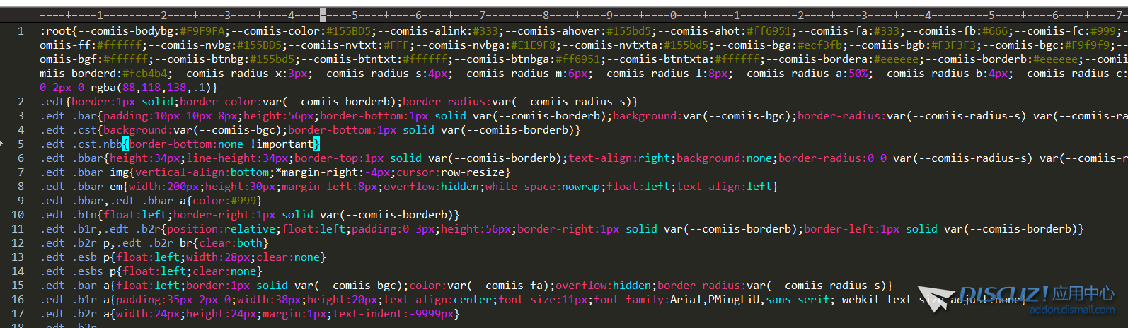

另外上面教程还缺一个过程,官方模板使用的是定义css变量,
打开data/cache/style_4_common.css,找到:root开头的代码,复制代码到template\default\common\editor.css文件里的开头即可
截图
最后,到后台更新缓存,勾选更新css缓存
截图

搞好了 应该是缓存的问题 好像也不需要大佬说的那个:root的定义变量放到editor.css文件开头,就把源码保存到里面就有效果了
