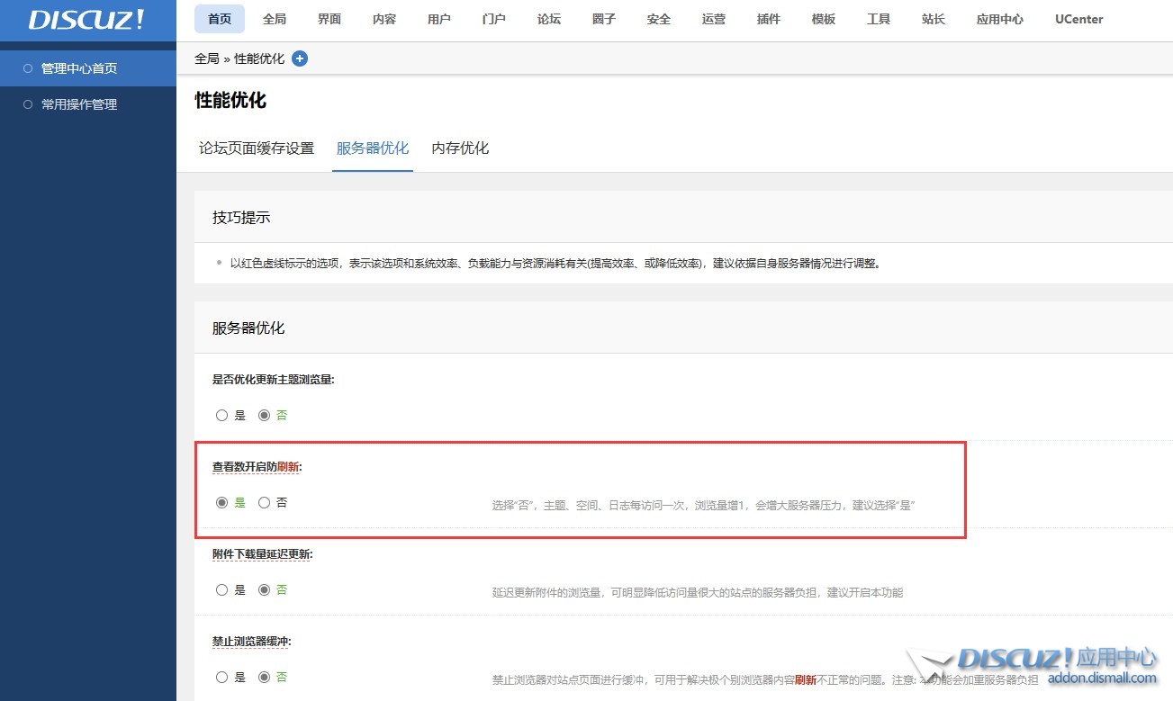

发表于 2024-2-27 14:53:30 | 查看全部
如果频繁addviews+1
看看这一句
UPDATE pre_forum_threadaddviews SET `addviews`=`addviews`+1 WHERE tid=4060167;
最后的tid是否你的网站真是存在的主题id
如果不存在,可能是有人恶意刷你帖子。
如果都是存在的主题tid,也不排除有人恶意刷帖。检查一下如图设置是否选择了否。改成“是”,能防止频繁写入查看数。
如果已经选择的“是”
也不排除是网络爬虫频繁光顾你的网站爬取内容。可以尝试屏蔽可疑的访问IP地址。
