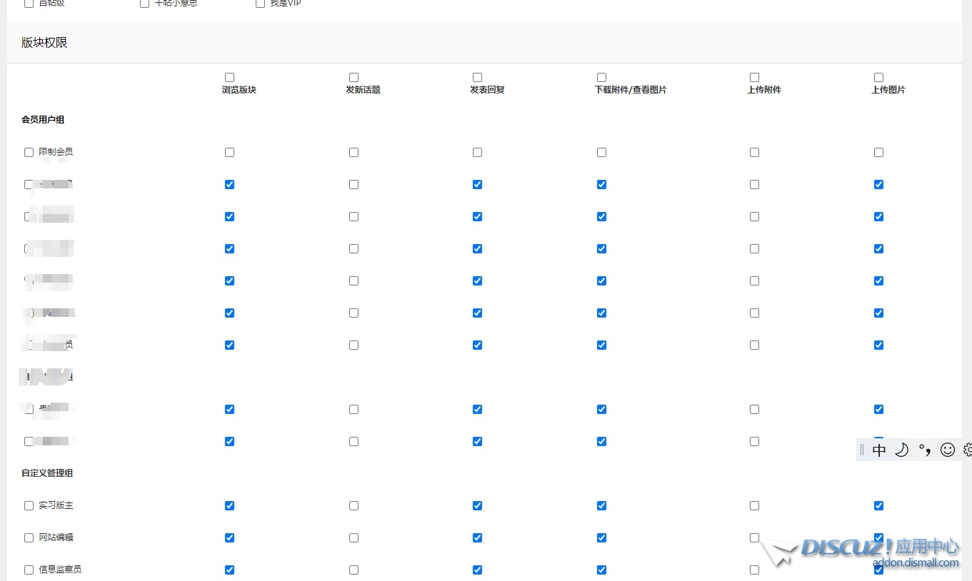

我电脑手机用默认模板
打勾是允许使用
我用小号测试全部显示允许使用

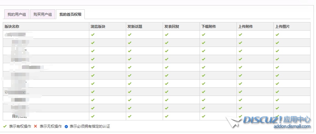

允许的还是可以访问,不允许的也不可以访问,就是显示不同步
官方这个站的也正常https://www.dismall.com/home.php?mod=spacecp&ac=usergroup&do=forum
或者是哪个文件?我去覆盖一下,求告知!!

打√允许  和  不打√  禁止我知道
主要显示不同步啊  home.php?mod=spacecp&ac=usergroup
你的站https://bbs.piaoxian.net/forum-70-1.html 版块
我的主用户组-新手上路②  禁止发帖对吧
你创建一个新手上路②号看一下,允许权限同步没有就知道了
3。4没问题,就3。5有问题

发表于 2024-3-4 20:57:18 | 查看全部
amw111 发表于 2024-3-4 20:31
打√允许  和  不打√  禁止我知道
测试了一下X3.5 确实存在 你说的问题!
后台明明 没有给发帖权限, 但是 前台 我的论坛权限  里面 还显示  √
到 bug区 反馈一下吧! 注意 整理好 语言……
