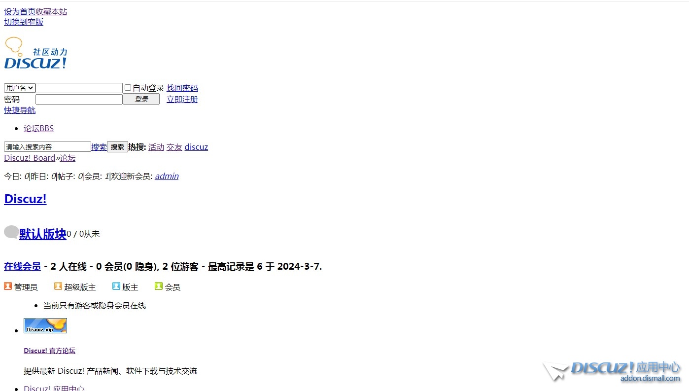

[求助] 全新的程序 安装 https 数字证书 以后 显示不全 后台也进不去了

发表于 2024-3-7 13:22:19 | 查看全部
地址发出来,光一个截图,神仙难猜

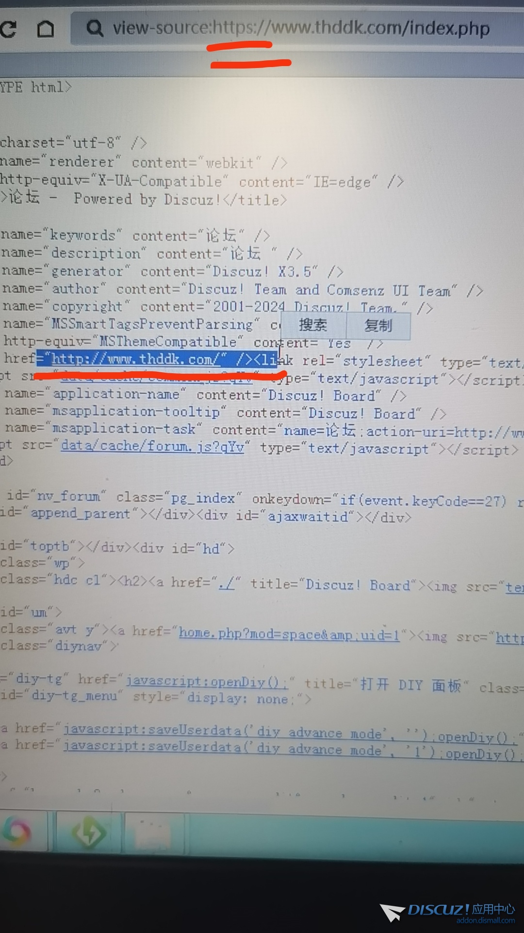

发表于 2024-3-7 13:40:57 | 查看全部
跨域了,资源加载地址都是http的,先用http进后台并更改地址到https,并且更新缓存

发表于 2024-3-7 14:05:54 | 查看全部
都说全新安装了……
直接删了吧; 然后 https访问 重新安装

发表于 2024-3-7 14:22:42 | 查看全部
宝塔强制跳转HTTPS开启下

 楼主| 发表于 2024-3-7 19:12:29 | 查看全部
阿里云 虚拟主机 重新安装了  通过查看前段原码,还是http,好奇怪

发表于 2024-3-7 19:22:28 | 查看全部
用https地址从新安装就好了

 楼主| 发表于 2024-3-7 19:53:24 | 查看全部
这个不一致是怎么回事
这个不一致是怎么回事
这个不一致是怎么回事
