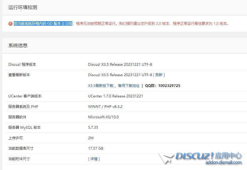

PHP8.32,GD库2,为什么还提示:您当前系统环境内的 GD 版本 () 过低,程序无法按预期正常运行。我们强烈建议您升级到 2.0 版本,程序正常运行最低要求为 1.0 版本。

php.ini中已经设置:
[PHP_GD2]
extension=php_gd2.dll

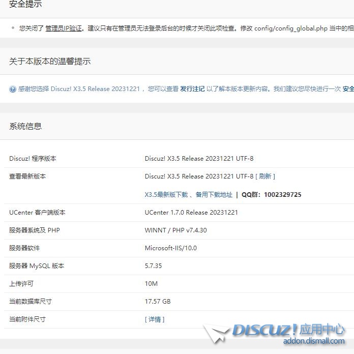

 楼主| 发表于 2024-3-14 19:44:32 | 查看全部
mingkong 发表于 2024-3-14 19:33
试试降低PHP版本看看
PHP7.4.3没有问题。

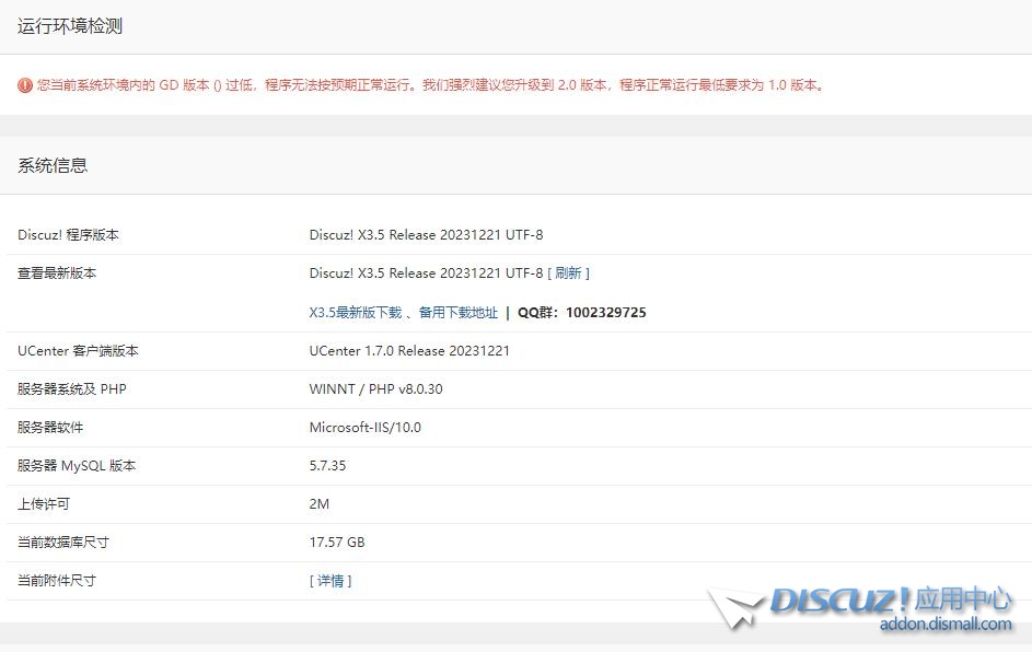

 楼主| 发表于 2024-3-14 20:18:46 | 查看全部
mingkong 发表于 2024-3-14 19:51
应该是检测代码在高版本PHP下运行还存在问题,官方目前推荐的PHP版本,最高就是8.2。
太新的PHP可能存在一 ...
应该与版本没有关系,我换8.0问题依旧。

 楼主| 发表于 2024-3-14 21:14:19 | 查看全部
谢谢各位大侠,不再纠结这个问题了,PHP重新使用PHP7.4.30版本,但在3.4时可以正常上传图片,现在那怕是上传一个很小的图片都提示分辨率过高无法上传,所有设置都没有问题。
