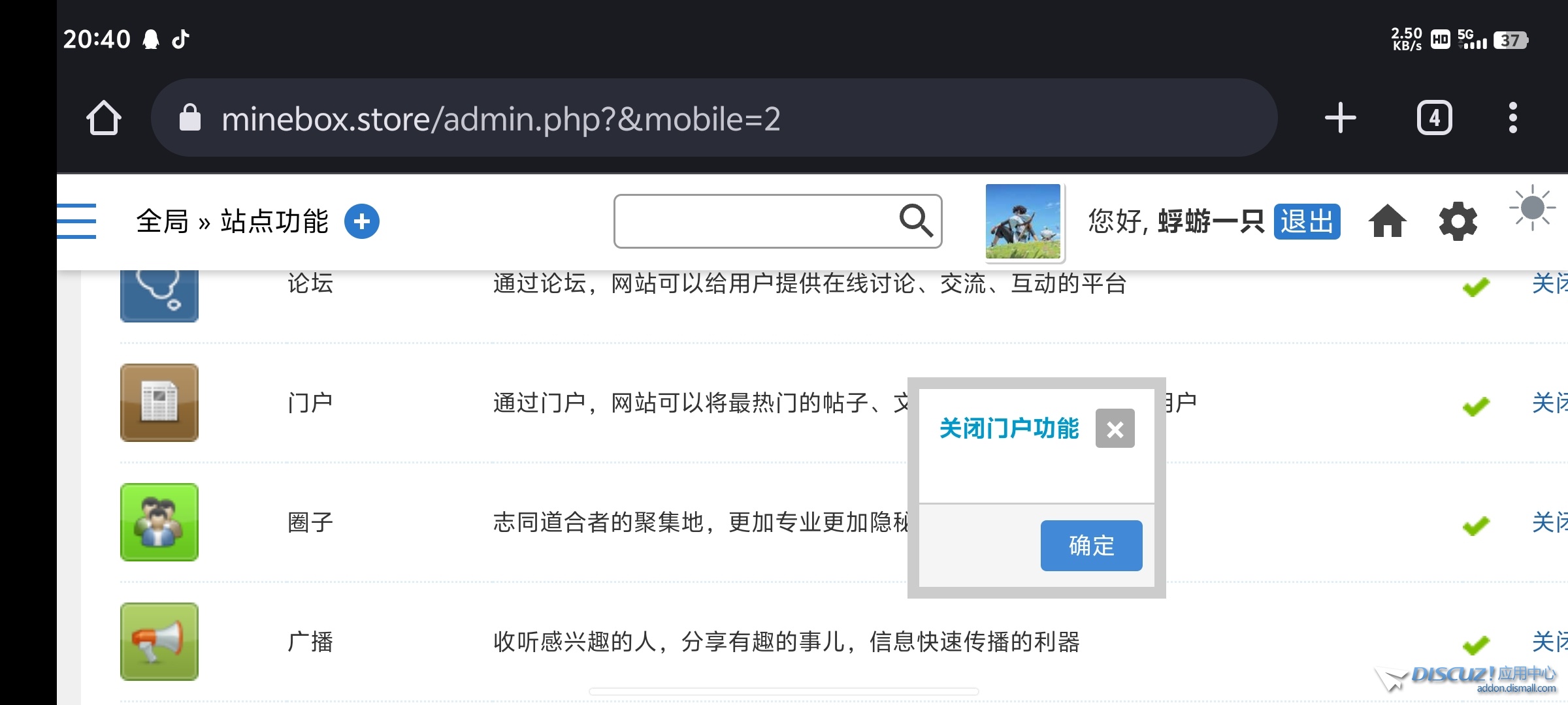

升级3.5版本后站点功能无法关闭,点击确定没有效果,怎么办?如果解决不了的话请问这个数据是存储在哪个数据表中的,直接从数据库修改

发表于 2024-3-23 20:51:13 | 查看全部
你这截图的是关闭门户,和关闭站点不是一回事啊
是无法关闭“站点功能”,不是“无法关闭站点”功能。。。

发表于 2024-3-23 20:56:26 | 查看全部
不要用点评,因为点评我回复不了你。
你说的无法关闭站点功能,测试不存在问题,你点确定啊
另外,从你截图来看,系统开了暗黑模式,建议使用自动或暗黑风格的后台

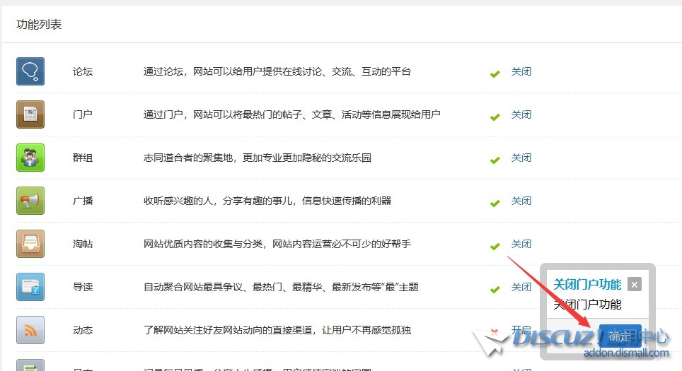

发表于 2024-3-23 21:24

 楼主| 发表于 2024-3-23 21:24:57 | 查看全部
湖中沉 发表于 2024-3-23 20:56
不要用点评,因为点评我回复不了你。
点了确定,没用,点不动,另外和暗黑模式没关系,关闭也是一样的

发表于 2024-3-23 21:36:49 | 查看全部
我这边测试最新版没这样的问题啊

发表于 2024-3-23 21:38:10 来自手机 | 查看全部
那仅从截图和描述就无法判断了,一般需要技术排查了。你的问题标准程序无法复现,大概率是网站配置或文件不完整等原因

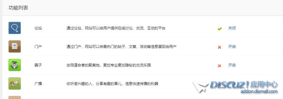

13
49
80
渐入佳境
1 点
3 个
发表于 2024-3-23 22:02:14 | 查看全部
可以关的

发表于 2024-3-24 02:34:51 | 查看全部
上面的有些人的回答,真的很牵强。
楼主并没有说X.5的故障,而是说楼主自己遇到的故障。设置点击没有反应或者设置无法保存,可能是文件权限的问题,或者被安全策略拦截了。建议从这两个方面入手排查一下
至于想从数据库里边操作:这个是在表:pre_common_setting skey:portalstatus svalue:1就是开启,0就是关闭,注意这个表的结构和普通的有差异,你可以先进入数据库找到这个表之后去看一下这里的值
网上说建议不要从表里边修改,而是通过SQL语句修改,你可以在DZ后台或者你的数据库工具里边进行修改,
