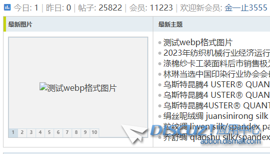

dz3.5,可以上传webp格式图片。图片在门户文章和论坛帖子里显示正常。但是在门户图片聚合模块里和论坛四格里,图片就不能正常显示。电脑版和手机版都有同样问题。近期发现的,今天又上传了一个webp图片,还是这样。门户图片聚合模块里和论坛四格的参数都是系统自带的,没有任何修改。
请检测修改,谢谢。

门户聚合就是指DIY模块,聚合门户文章中的图片,形成幻灯片播放。论坛首页四格“最新图片”栏目不是DIY的,是系统自带的。希望指点一下,谢谢。

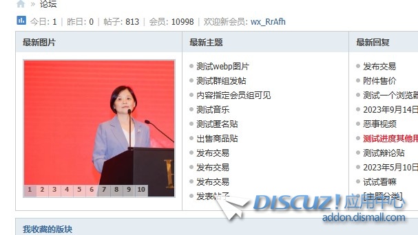

首页四格首先测试了下,没有问题啊

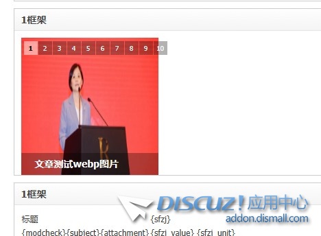

门户文章发表并DIY聚合图文、幻灯,也均无问题
