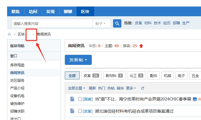

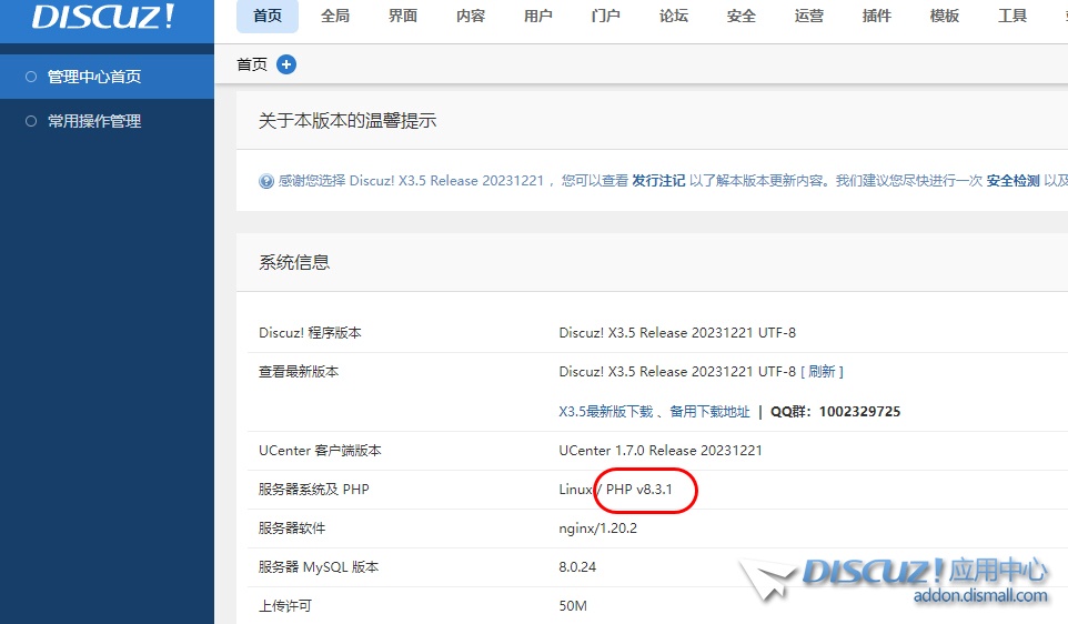

w11自带的浏览器,PHP8.3,也是为了适用8.3,一直从PC端到手机端调试,有些问题非常奇怪。
刚才被官方网友提示到默认的模板下查看,一看,原来默认的模板下也显示不出板块名称,所以到这时发一个帖,是程序上的问题,还是主机,还是PHP8.3上的问题

发表于 2024-3-30 10:23:01 | 查看全部
这个位置正常是你的分区名称,后台看看版块的分区设置那部分

 楼主| 发表于 2024-3-30 10:57:56 | 查看全部
对,是分区名称,每个分区名称都不显示,这问题昨天才现的。这二天一直在做适配PHP8.3中,手机与PC端,有些图标不显示的问题。
无意中发现这一问题,还以为是自己在添加单引号引起的。文件也是查来查去的,修改的就本不多的几个代码basescript,uid常量。
我也测试把PHP调回到7.4,以前正常的,现在都不正常了,也不知道原因在哪。问题出得也奇怪。

发表于 2024-3-30 19:16:44 | 查看全部
你这个问题恐怕跟使用 PHP8.3 没有关系吧,我也使用的 PHP8.3 ,没有出现你这种问题,当然我是纯正的程序,里面没有使用任何插件类的东西。
