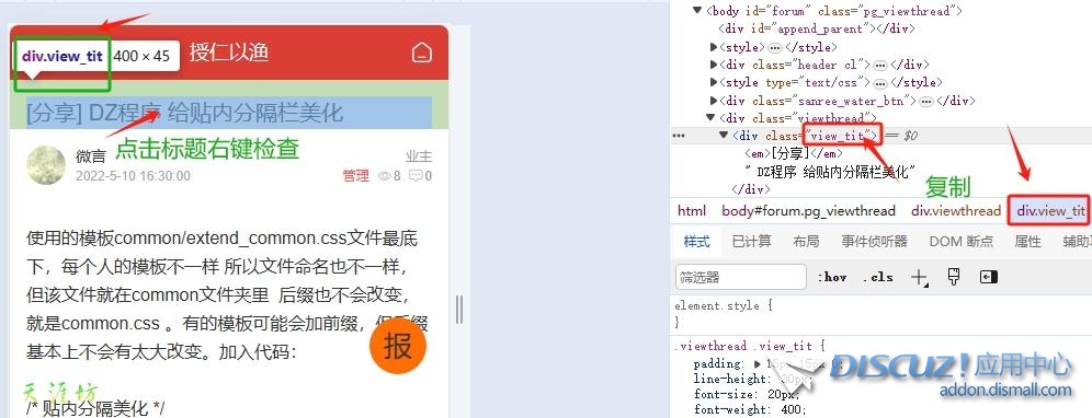

打开浏览器,右键检查或审核元素,点击手机模式,点击标题右键检查,或审核元素(不同浏览器名称叫法不一样),如图所示:
这时我们看到<div class="view_tit">,div.view_tit,及标题上显示的div.view_tit。不同模板这个名字是否一样,我不确定,但查找方法估计差不多。
在右边,复制元素到文本文档,把div.view_tit提取出来。
CSS代码,修改好后,直接放到所需位置:

忘了说了,这段代码是文强阁分享的,以前好似一直没有找到手机端体现的方法。这次是大家教了下看审查元素,瞎试着找到能体现手机端实现PC同步功能了。
