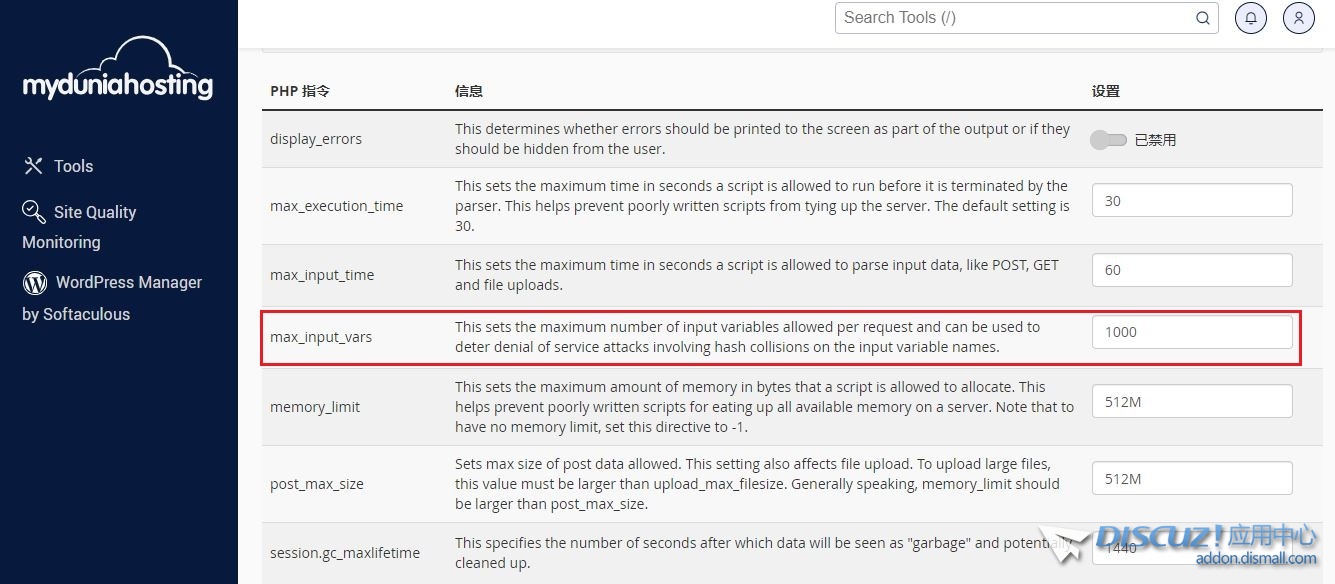

发表于 2024-3-31 16:37:35 | 查看全部
A▽A蒹葭秋水-李華飛@滇影文化传媒 发表于 2024-3-31 16:10
你好,老师,你说的:“PHP环境设置里的提交数限制须改大”具体如何操作??宝塔里弄,还是哪里设置? ...
php.ini 里面搜索 "max_input_vars"
将其对应的值 改大一些, 默认是 1000; 注意, max_input_vars 前边的 ; 要删掉,否者设置无效
max_input_vars=100000;

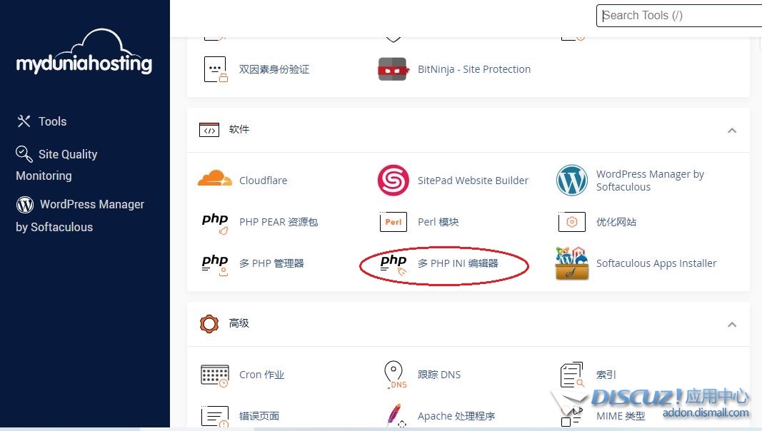

发表于 2024-3-31 17:41:14 | 查看全部
A▽A蒹葭秋水-李華飛@滇影文化传媒 发表于 2024-3-31 17:13
老师,你好,请谅解我不明白就来问!php.ini 这个文件我都没有找到,我无法进去修改相关参数,能否告知具 ...
你进宝塔里面看能不能找到这个
下边的图就是楼上说的
