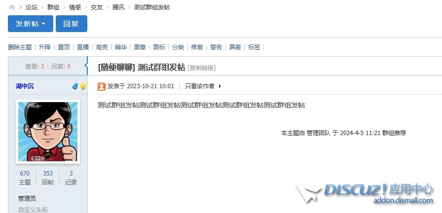

实际测试结果:
从群组推送版块功能推送帖子后,论坛内列表正常显示帖子,tid与群组内一致,且可正常打开

 楼主| 发表于 2024-4-5 12:28:32 | 查看全部
湖中沉 发表于 2024-4-5 11:24
实际测试结果:
手机端看下是否正常

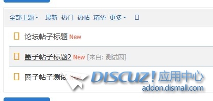

 楼主| 发表于 2024-4-5 14:00:54 | 查看全部
湖中沉 发表于 2024-4-5 12:43
正常的,手机端和电脑端逻辑上没区别的,区别只是前段界面
请看示例,帖子1、帖子2均由圈子推到论坛板块,帖子1不能访问,帖子2可以访问,手机端帖子1、帖子2均不能访问
http://2682to973.vicp.fun/discuz/forum.php?mod=forumdisplay&fid=2

发表于 2024-4-5 15:23:03 | 查看全部
soricsson 发表于 2024-4-5 14:00
请看示例,帖子1、帖子2均由圈子推到论坛板块,帖子1不能访问,帖子2可以访问,手机端帖子1、帖子2均不 ...
在你的地址里访问,显示只有中间这个是推送信息,鼠标移上去能显示,其他两个并不显示。
然后手机端确实无法访问,但显示tid和电脑端不一致。但我们用X3.5无论线上还是本地测试均无法复现。你的问题一来考虑是否有插件影响,二来考虑是否有二开或其他文件修改行为。
如果一直都这样,建议考虑找技术人员排查测试一下
PS:你提供的地址打开,显示小图标无法加载,也就是资源跨域阻拦了,所以还有可能是这个因素导致了JS等资源未正确完整加载。先解决好这个跨域权限问题,以免因为JS等资源跨域加载被阻拦而未完整执行程序的因素
