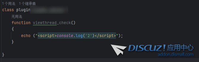

请问大佬为啥全局嵌入点里加了viewthread实际查看帖子的时候不会输出?

这个是forum下面的嵌入点,要加forum的class,另外,viewthread_check好像默认没这个嵌入点,所以输出不了内容(可以执行,但没地方显示)

function CURMODULE_USERDEFINE[_output]()
这个USERDEFINE不是自定义的吗

可以了,谢谢,我说之前改了怎么没用,有缓存

是自定义的,但你要执行输出的话,要配合模板加输出的点位啊,不然只能是后端PHP层面的
