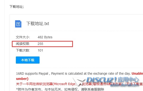

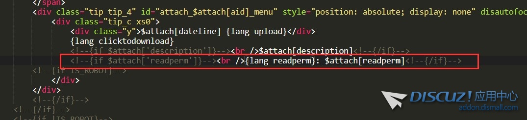

附件阅读权限选择用户组之后,前端显示的是数字,怎么改成用户组?
