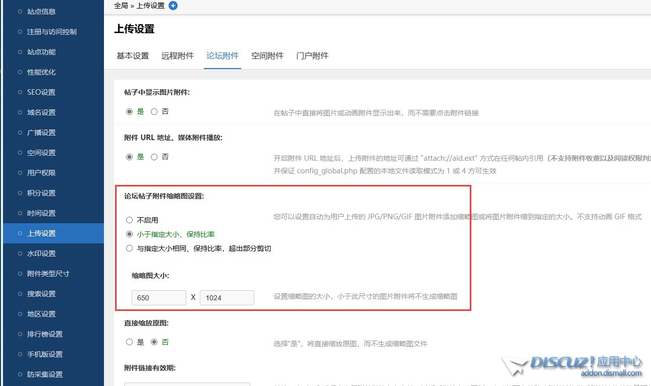

网站用的WEBP,生成的JPG缩略图比原图还大,直接反向优化
请问如何关闭缩略图功能,是所有缩略图功能,全站直接采用原图,有大佬解惑吗

如果是帖子内的缩略图,
但我本地测试,发现webp的图片并不会生成缩略图啊,所以你最好描述清楚是哪里的缩略图

 楼主| 发表于 2024-4-13 21:42:03 | 查看全部
附件缩略图一直是关的
data/attachment/forum/ 这个是原图位置
data/attachment/image/ 这个应该是缩略图位置
data/attachment/forum/threadcover 这个是主题列表缩略图
还有DIY,每个DIY都会独立生成一个缩略图,我diy挺多
关键我原图只有几十到一百KB,一张几十KB的原图,生成十几张缩略图,加起来都有1M了,还各加载各的,而且还损失画质
我只想知道如何全面禁用缩略图,只用原图

 楼主| 发表于 2024-4-13 21:47:29 | 查看全部
湖中沉 发表于 2024-4-13 20:29
如果是帖子内的缩略图,
还有,手机版缩略图已关闭,但是手机端主题列表图片依然是缩略图
<img src="$thread['coverpath']" alt="$thread['subject']" />
$thread['coverpath']这里应该换成什么才可以直接调用原图

发表于 2024-4-13 21:49:59 | 查看全部
后台可以设置是否生成缩略图

 楼主| 发表于 2024-4-13 21:53:23 | 查看全部
jane520 发表于 2024-4-13 21:49
后台可以设置是否生成缩略图
如何关闭,diy和主题列表瀑布 缩略图?

 楼主| 发表于 2024-4-13 21:55:16 | 查看全部
后台可以设置是否生成缩略图
diy会关了,尺寸直接0,列表图片瀑布如何关闭呢

 楼主| 发表于 2024-4-13 22:04:20 | 查看全部
后台可以设置是否生成缩略图
DIY设置0还是没用,一会儿又生成了,默认200

发表于 2024-4-13 23:36:09 来自手机 | 查看全部
你说的那些都属于裁剪尺寸的临时文件,按需生成和销毁的,不支持设置
