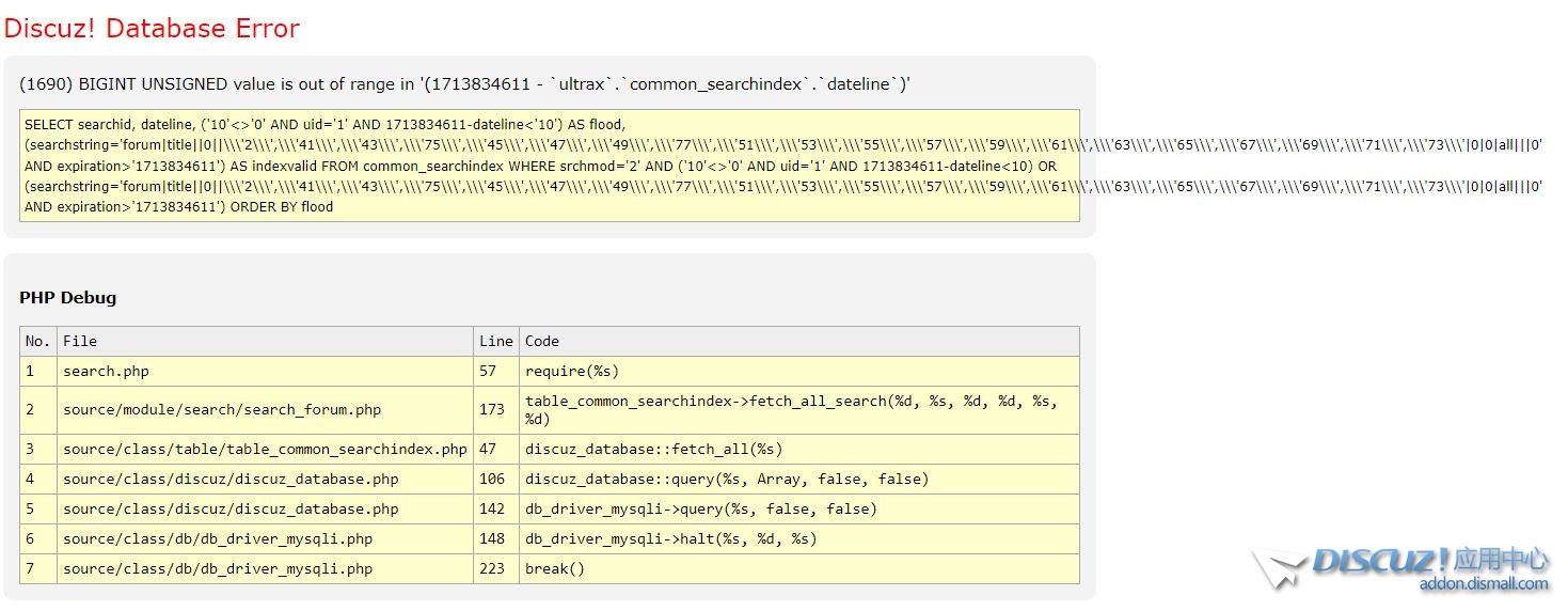

在服务器上使用搜索时出现(1690) BIGINT UNSINGNED value is out of range 错误,在其他电脑上使用搜索时正常,不知道跟修改过服务器系统时间是否有关,曾经把系统时间修改为2028年4月。请各位大佬看一下,麻烦给指点迷津,不胜感激!
1 贡献
最佳答案
去 清空一下  pre_common_searchindex  这个表就可以了

发表于 2024-4-23 09:54:04 | 查看全部

发表于 2024-4-23 09:58:36 | 查看全部
是和你 曾经修改服务器 时间有关系! 时间出现错乱了

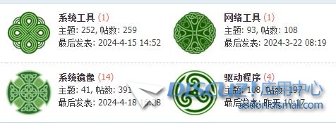

还有一个问题再请教一下大佬,就是新增贴子或回复后,显示的红色新增数不会消失(如下图),是不是也跟修改系统时间有关,这个需要再清那个表?谢谢!

发表于 2024-4-26 08:18:57 | 查看全部
hazzmzh 发表于 2024-4-26 08:01
还有一个问题再请教一下大佬,就是新增贴子或回复后,显示的红色新增数不会消失(如下图),是不是也跟修 ...
红色新增数 默认的 显示多长时间 记不清了;
看 你系统时间和发帖时间 是否一致;  想来 应该是不一致的…… 那么这个 应该就是有影响了

 楼主| 发表于 2024-4-26 08:24:51 | 查看全部
估计还是跟我修改系统时间有关,现在没有什么大问题了,这个新增帖子标识不消失只是不好看。

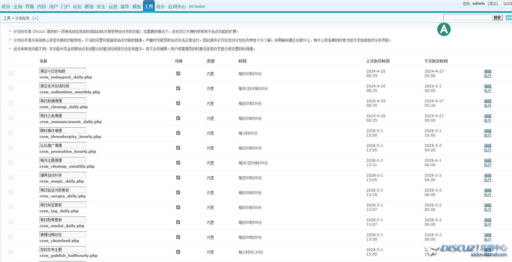

 楼主| 发表于 2024-4-26 08:40:06 | 查看全部
我把管理中心——工具——计划任务里上次执行时间是2028-5-1的都执行了一下,那今日发贴数就消失了。
