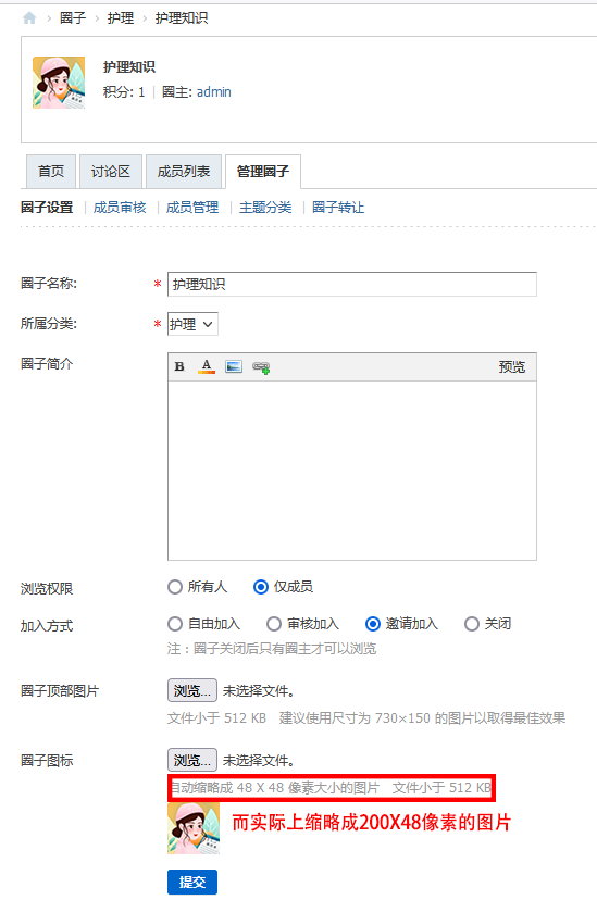

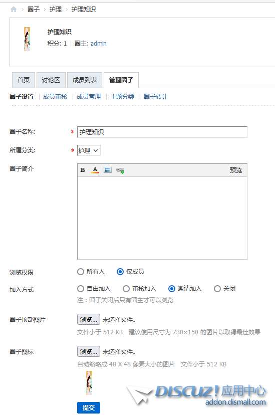

管理圈子中,上传图标生成缩略图程序有Bug,正确应生成48*48像素的缩略图,而实际上生成的是200*48像素,这将导致前端图标变形,会变成以下图示效果

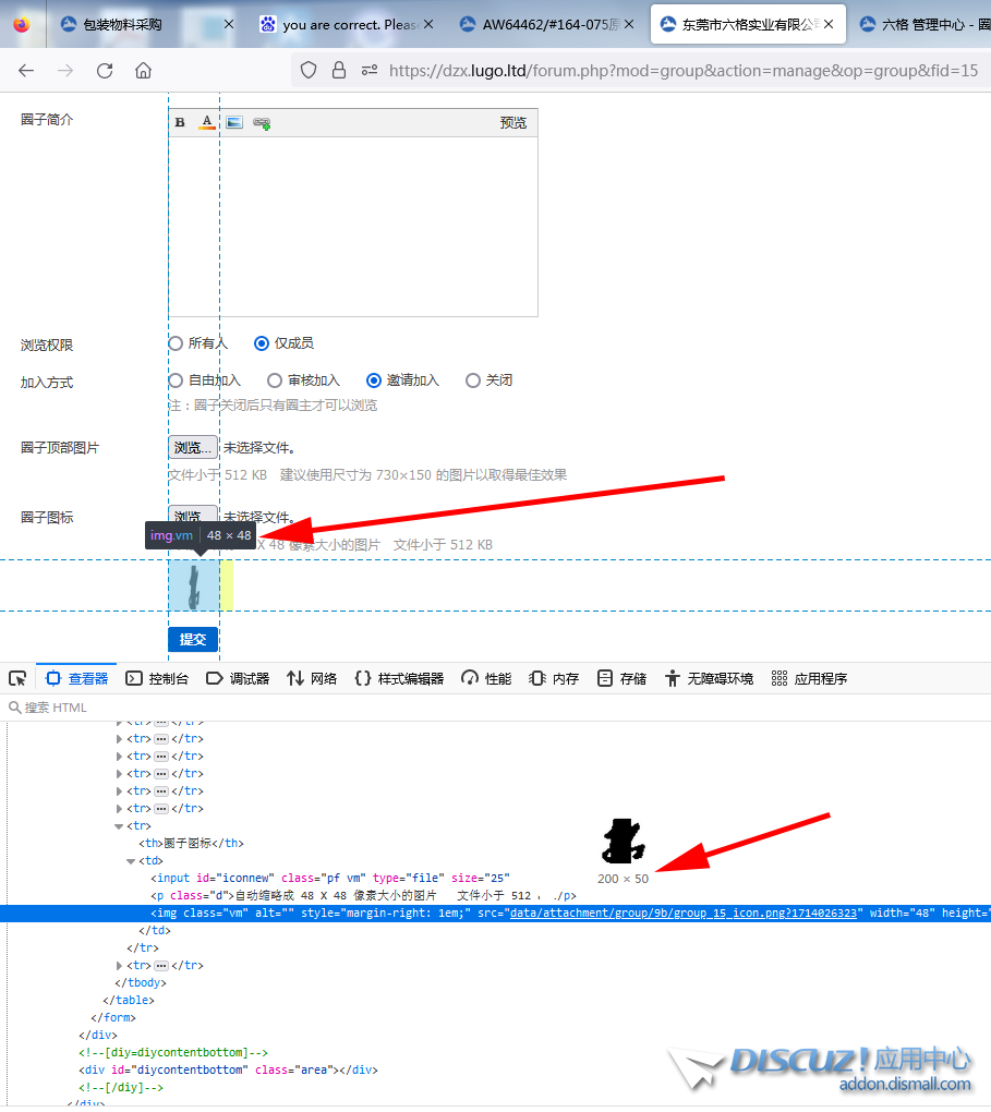

这确实是一个bug,我在本机上重装程序,再试用,得到的结果是一样的,无论是前端还是后台,圈子图标上传,程序会将图片转存并缩放成一个200*48像素的图片,而在前端显示时,却为48*48像素,导致变形。

我现在的做法是,上传之后,在前端找到图标存放的路径,然后做一张48*48的图片去替换服务器中的图标文件,刷新之后,前端显示就可以正常了

终于知道不能复现的原因了,如果上传像素宽度大于200的图片,是没有问题的

200*200的图,测试也完全正常,除非你用的图比例本身就不对,这里的logo必须是个方形图片,如果你传的图比例不是方形,且尺寸小于200*200(此时不缩略),那么自然把非方形的比例强制显示未方形,你看起来就不对了,但这都明确告诉你48*48了,你干嘛不传正确的比例的图?
