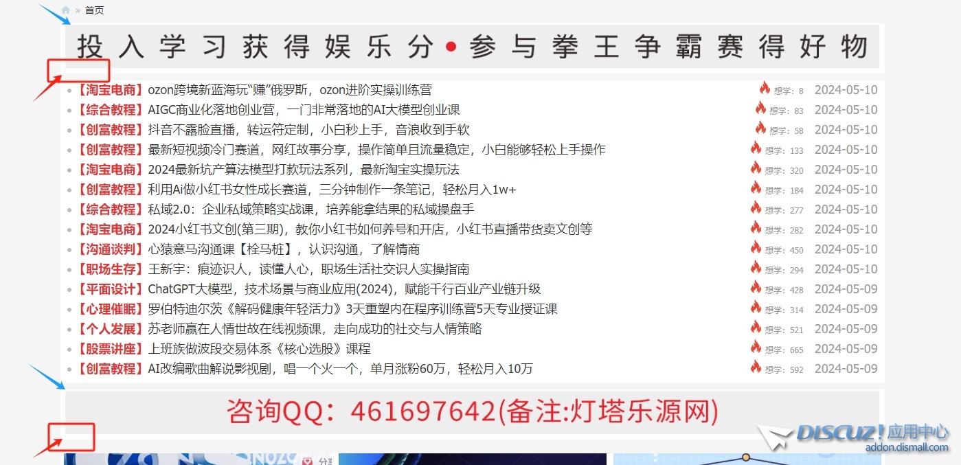

红色框中红色箭头所指位置就是底部 留有正常的空间,但是蓝色箭头所指的顶部位置又靠得太近了,框架和嵌入的模块都没有分别设计边距啊,就不知道咋处理,请大家指点,谢谢!

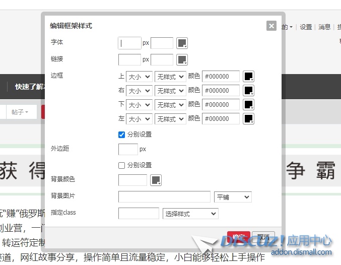

发表于 2024-5-10 20:33:20 | 查看全部
DIY使用高级模式,就可以设置框架的边距了。

 楼主| 发表于 2024-5-10 20:37:04 | 查看全部
框架没设置和模块都为0 就是会出来上面顶到了,下面又有距离?

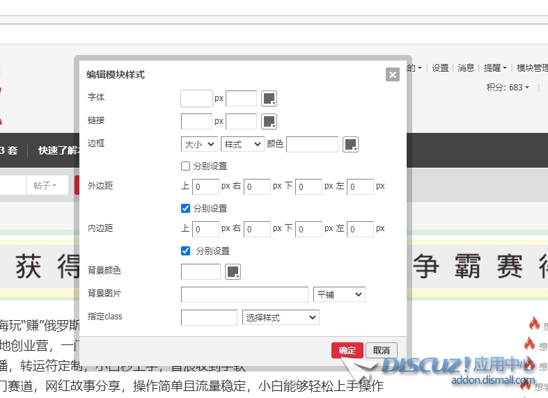

发表于 2024-5-10 21:22:12 | 查看全部
选择样式,那里有个无边框且无编剧。另外,有时候DIY模块,还要在模板整体修改样式来调整

发表于 2024-5-10 22:02:36 | 查看全部
如果DIY模块设置了正确的边距,在页面看仍然没边距,那就可能是某些样式表影响。
按F12查看此处元素,是谁在影响,然后去找到对应样式表调整。
