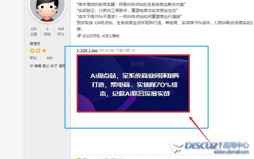

这张图片在发表帖子时和主图一起上传了,但是这张图不是用于插入到帖子内容中,只是用于外部调用图片模块时选择用这张,请问如何不让上传未用的图片在帖子底部显示出来?

你试试
template/模板目录/forum/viewthread_node_body.htm
自己用的x3.4版本,x3.5自行对比
删除图中圈注的那段代码、那段代码意思就是上传的图片没有插入的话,自动显示出来
第三方模板,如果里面有相应的参数的话,删除相应的参数就行。如果没有的话,系统可能会自动调用默认模板

需要修改discuzcode.htm文件,但不建议这么做,会导致功能缺失

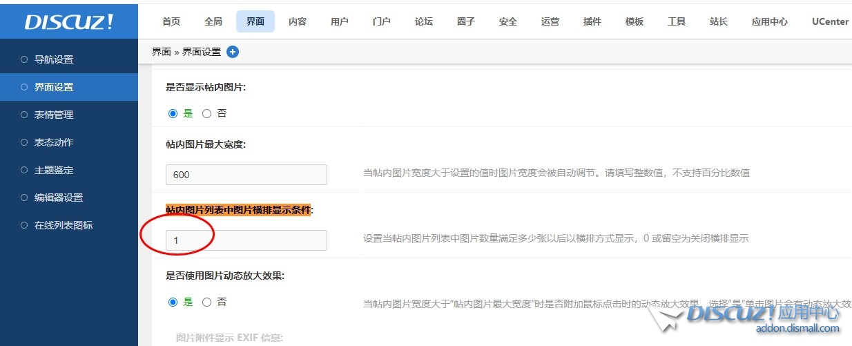

发表于 2024-5-12 08:22:00 | 查看全部
如图所示, 将这里  设置成1, 这样 可以减少 未使用 图片占用的空间大小
