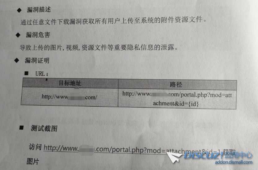

各位老师好,今日接到我们本地的公安局网安大队送达的网站渗透测试报告,报告提及我网站存在“任意文件下载”高危漏洞,如下图所示:
我很奇怪,正常情况下,所有的网站图片都是可以下载的啊(包括政府网站),为啥我的网站图片附件能正常下载就成为“高危漏洞”了?
网安那边给出的修复建议是“对附件下载地址做鉴权处理,对下载参数做处理”,
在此请教下:
1、请问如何对附件下载地址做鉴权处理,或对下载参数做处理?
2、这个算是高危漏洞吗?

这个本来就不做鉴权的,设计就是这样的

门户附件不就是给公开下载的嘛……

我也是这样理解的,我跟他们说,就是政府部门网站的图片都可以随意下载的,这个怎么能做为高危漏洞呢? 这个该咋搞啊。

 楼主| 发表于 2024-5-21 10:29:30 | 查看全部
科站网 发表于 2024-5-21 10:14
这个本来就不做鉴权的,设计就是这样的
他们的意思应该是网站图片链接不能存在以下规律性的,这样会导致大众可以通过“任意文件下载漏洞获取所有用户上传至系统的附件资源文件”
访问 http://www.abc.com/portal.php?mod=attachment&id=1获取图片
访问 http://www.abc.com/portal.php?mod=attachment&id=2获取图片
访问 http://www.abc.com/portal.php?mod=attachment&id=*获取图片
不知道这个要求是否合理,还是这个能算是高危漏洞吗?如果不算是高危漏洞,那他们的渗透报告内容就太过随意性了!

 楼主| 发表于 2024-5-21 10:58:08 | 查看全部
湖中沉 发表于 2024-5-21 10:18
门户附件不就是给公开下载的嘛……
我刚问了下网安那边的技术人员,他们的意思是我们的网站图片地址存在如下规律性
http://www.abc.com/portal.php?mod=attachment&id=1 (图片1)
http://www.abc.com/portal.php?mod=attachment&id=2 (图片2)
http://www.abc.com/portal.php?mod=attachment&id=* (图片*)
这样别人可以不用登录我的网站,就可以通过以下规律下载我网站上的相关图片等相关资源。
不知道这个问题能如何解决?

发表于 2024-5-21 11:00:16 | 查看全部
白天也懂夜的黑 发表于 2024-5-21 10:29
他们的意思应该是网站图片链接不能存在以下规律性的,这样会导致大众可以通过“任意文件下载漏洞获取所有 ...
是做等保吗?等保可以解释的,如果不听解释,可以做插件去做,可以分真鉴权、伪鉴权、伪静态,三种方案
