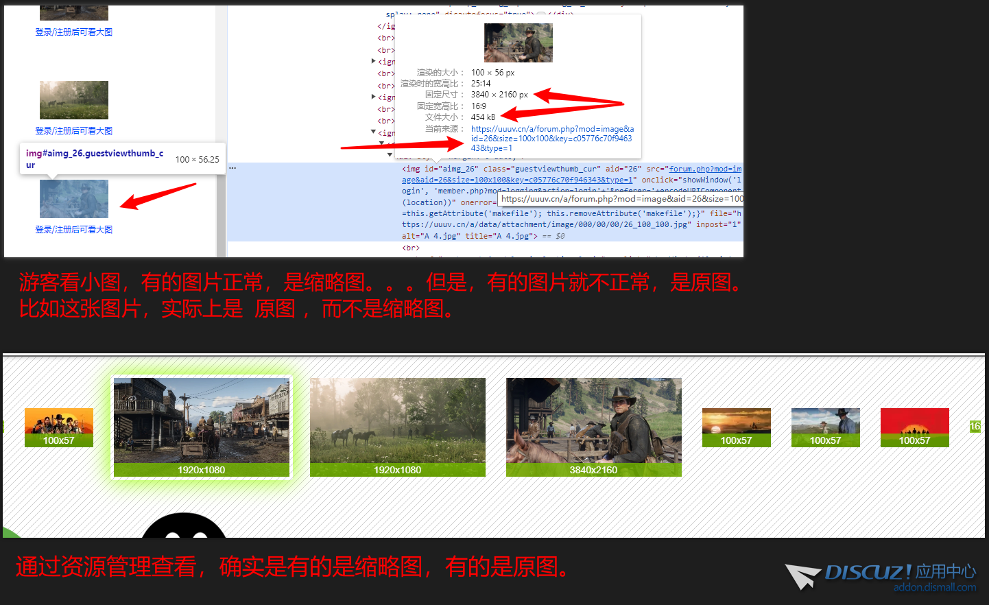

[求助] 请教,为何会出现这个bug。同一个帖子,里面的图片都是一样大小的,都是webp格式。但是缩略图不一样。

不要纠结为什么了,不是图片的事!是你<style>.guestviewthumb_cur {...} </style>代码放在htm文件里的,放到css文件就好了!
帖内上传图片后有两种操作:1、上传后点击插入 2、上传后直接关闭,没点插入

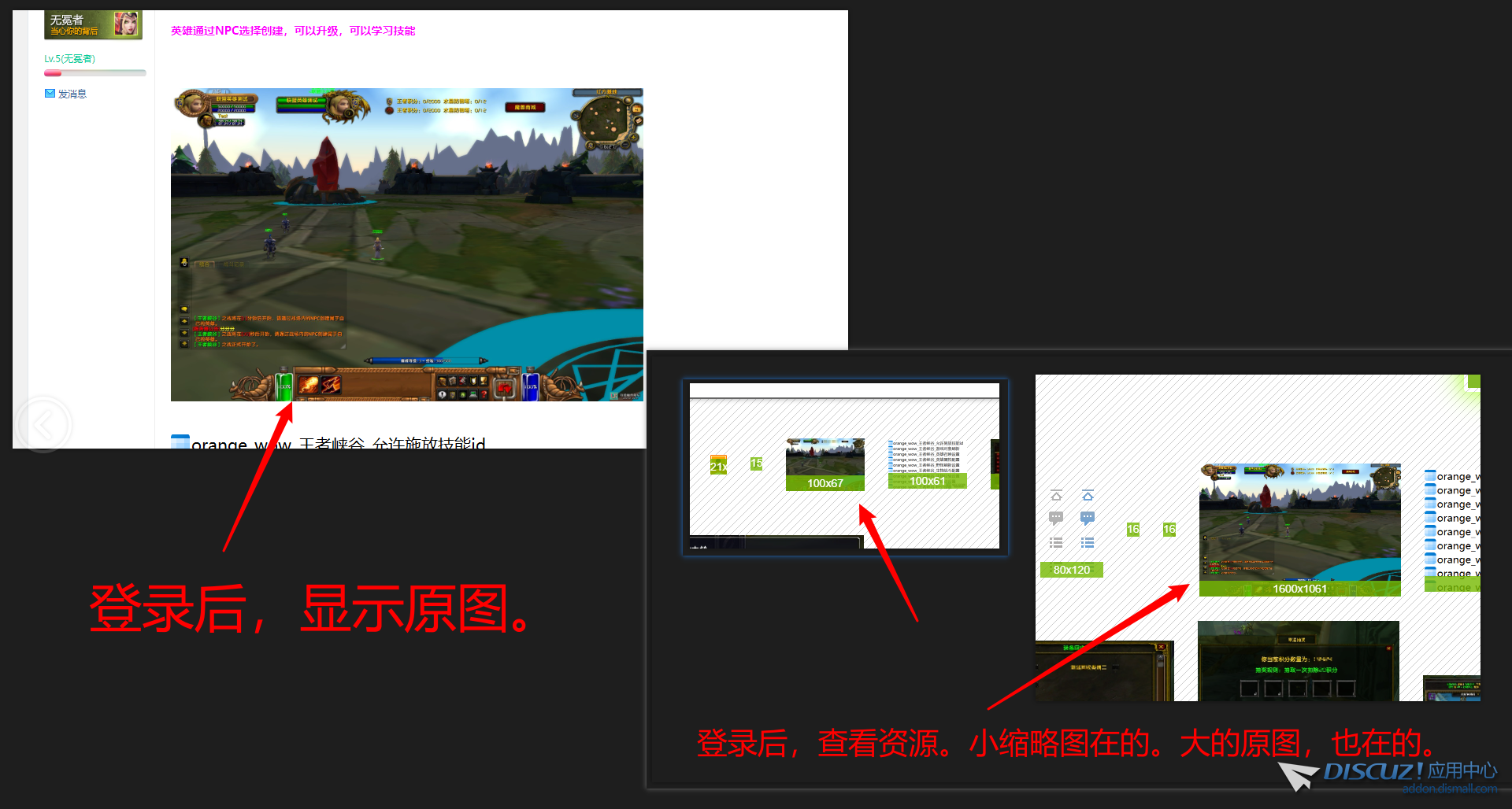

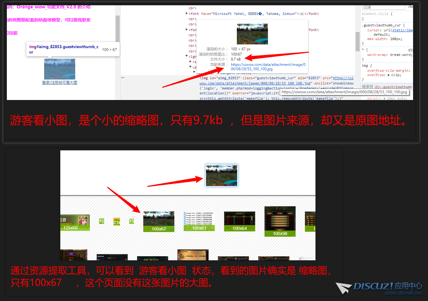

你应该是个高手。。咱们继续探讨一下。。
这张问题是如何产生的,如何解决,又如何避免。。
正常游客看小图,测试网址:
https://uiwow.com/thread-23760-1-1.html
测试账号:天冷了  密码:123123
不正常的“游客看小图”,
测试网址:https://uuuv.cn/a/t-4-1-1.html
测试账号:test1   测试密码:123123

 楼主| 发表于 2024-6-2 12:50:47 | 查看全部
mingkong 发表于 2024-6-1 21:11
显示为大图的缺少样式表对图片的控制
.guestviewthumb_cur
小图的有这个样式表,为什么大图的那个没有,需 ...
高手们,都来看看这个问题。是怎么产生的。
有的小图,是正常的缩略图,有的小图,是模板作者,写代码,强制把大图放到了那个100px的容器里面。
缩略图是原图,这个问题。核心原因是什么,你知道吗?
我觉得问题关键点,不在于100px的容器。。
核心问题是,为什么有部分缩略图,是原图。
是不是Discuz X对 webp 图片兼容性不好?
