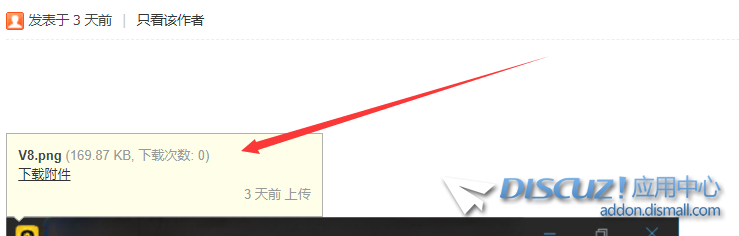

[已解决] 这个信息条怎么屏蔽?
9
22
35
0 个
发表于 2024-6-2 15:29:50 | 查看全部 |阅读模式

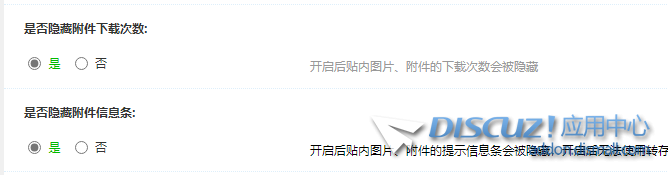

发表于 2024-6-2 16:08:40 | 查看全部
应该是这个
界面设置 > 帖子内容页

 楼主| 发表于 2024-6-2 16:46:09 | 查看全部
delete 发表于 2024-6-2 16:08
应该是这个
界面设置 > 帖子内容页
这样的我设置了 但是没用

 楼主| 发表于 2024-6-2 17:05:32 | 查看全部
delete 发表于 2024-6-2 16:58
那就直接把这段注释掉,template/default/forum/discuzcode.htm   263 - 265行,要恢复就去掉注释 ...
也不行...
