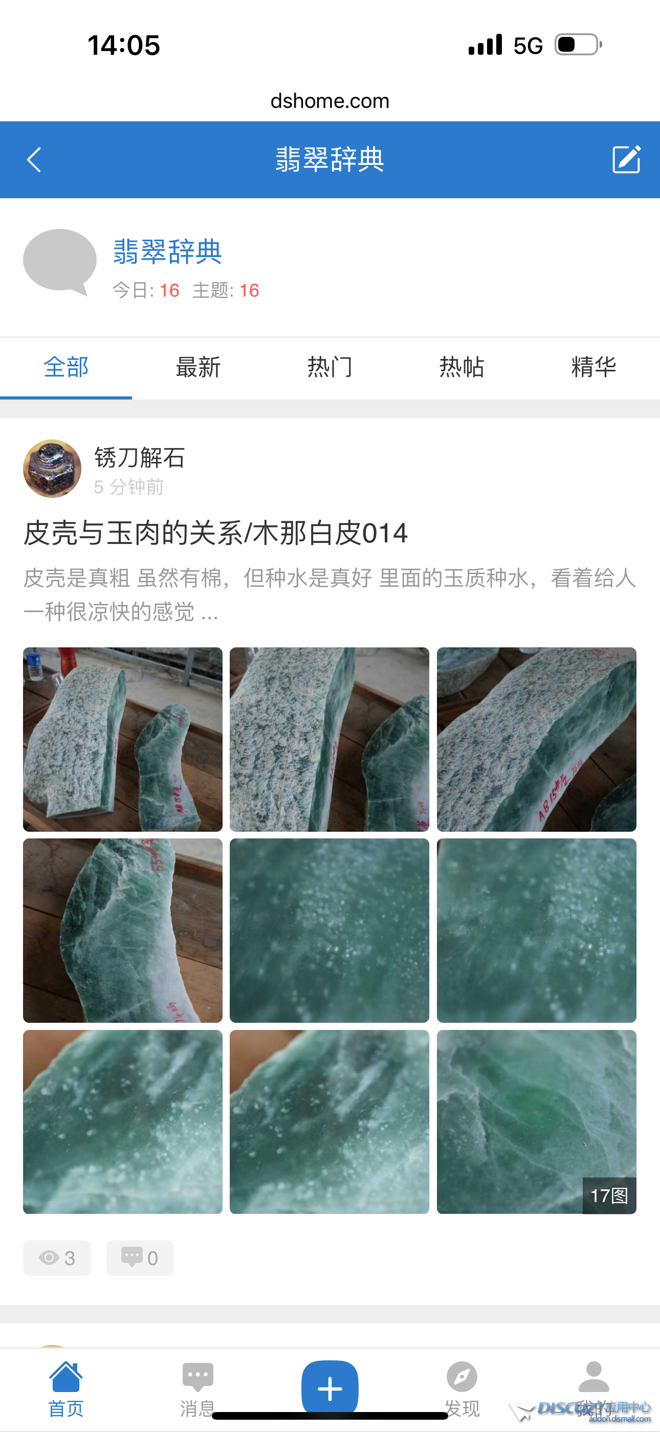

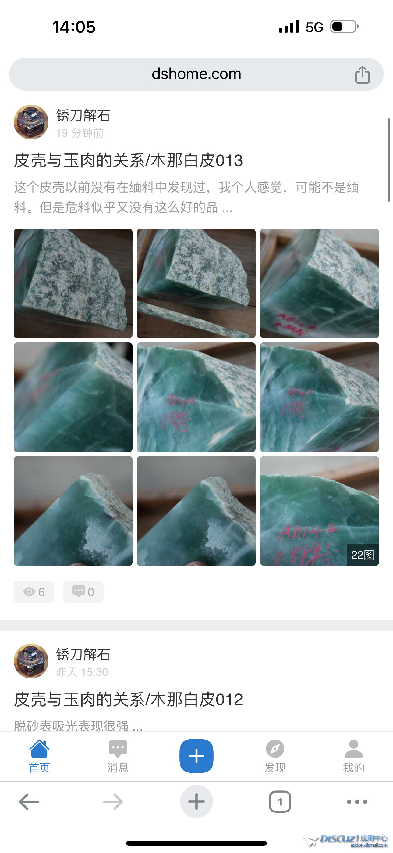

如图所示,列表居然显示了9张略缩图,请问这个略缩图怎么关?
我非常喜欢默认模块的简单,但这个略缩图让我太难受了
问题二:还是标题下面那两行文字也不想要

审查元素, 根据css标签, 找到对应模板 文件里面的代码 删掉就可以了

设置没有办法关闭的,需要通过css隐藏的
