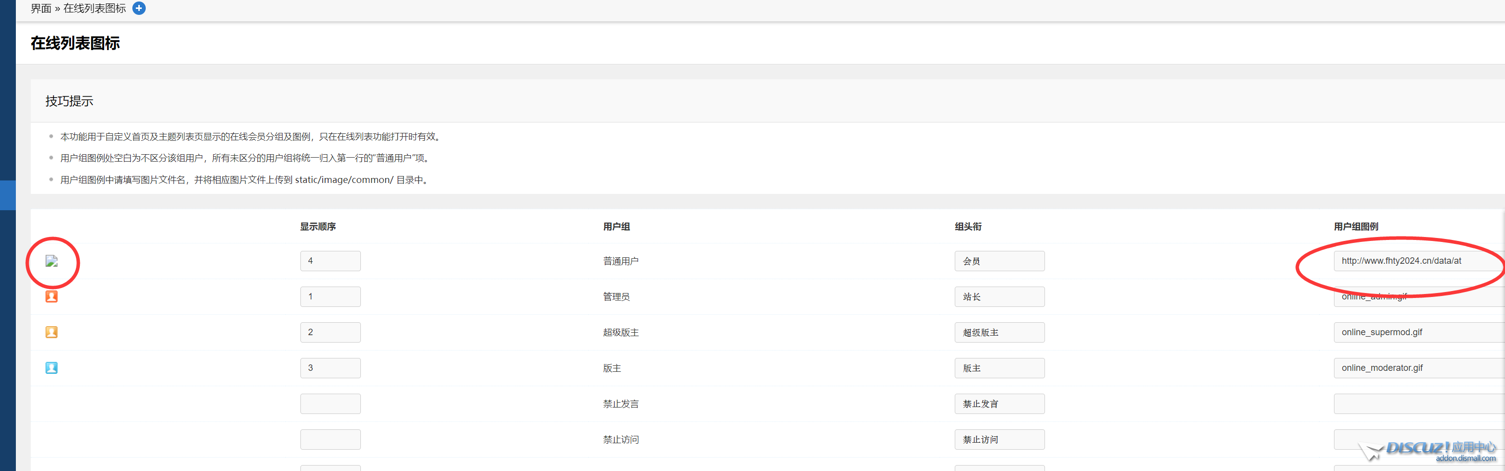

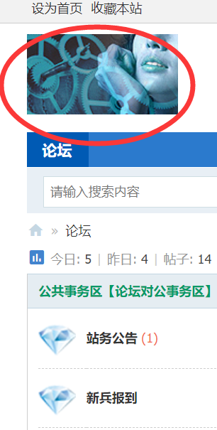

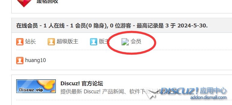

首页置顶LOGO无法修改,在线列表图片不能正常显示,请求帮助!

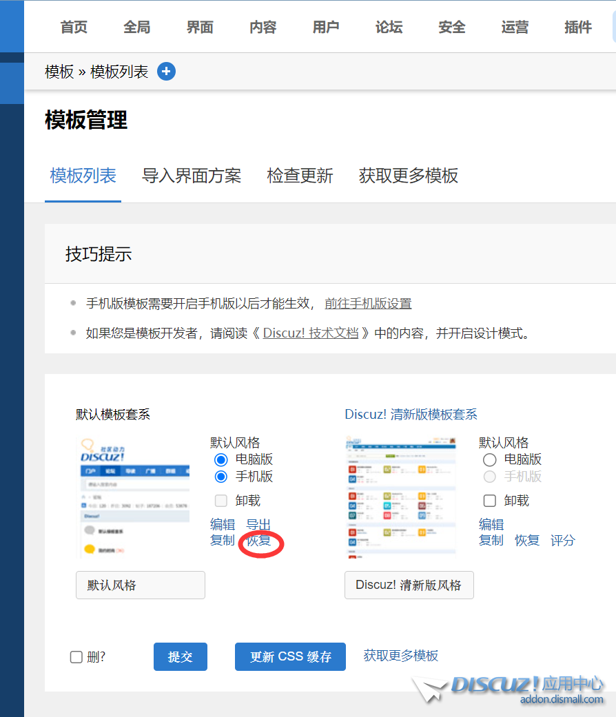

首页置顶LOGO在后台模版处恢复后那个上传的图片一直是原样,更新缓存也没有用。
在线列表填写了图片地址,显示不正常。

发表于 2024-6-6 20:37:41 | 查看全部
logo可能是cdn或者你浏览器缓存;

发表于 2024-6-6 21:11:10 | 查看全部
在线列表需要把图片上传到 static\image\common ,如果上传的图片例如:at.gif ,在用户组图例里填写--- at.gif,不能带有http

5 个
 楼主| 发表于 2024-6-7 10:01:21 | 查看全部
天外飘仙 发表于 2024-6-6 20:37
logo可能是cdn或者你浏览器缓存;
在线图标  你再看看你填写的图标地址
更新了浏览器缓存还是一样,没变化!但是在站外,游客状态下显示正常了。

 楼主| 发表于 2024-6-7 10:02:41 | 查看全部
文強 发表于 2024-6-6 21:11
在线列表需要把图片上传到 static\image\common ,如果上传的图片例如:at.gif ,在用户组图例里填写--- at.g ...
请问 static\image\common 具体位置在哪里?找不到。请告知!感谢!

发表于 2024-6-7 10:29:32 | 查看全部

5 个
发表于 2024-6-7 12:57:17 | 查看全部
CTRL+F5清缓存后刷新试下
4
10
5 个
 楼主| 发表于 2024-6-7 13:00:31 | 查看全部
wystbkphb 发表于 2024-6-7 12:57
CTRL+F5清缓存后刷新试下
没用,始终修改不了!换浏览器也是一样!

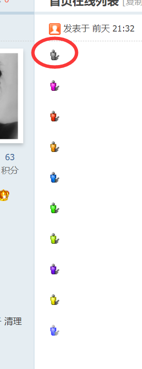

 楼主| 发表于 2024-6-9 13:51:29 | 查看全部
文強 发表于 2024-6-7 10:29
请问其它颜色的还有没有?再给两个好吗?谢谢!
现在红色,咖色,蓝色,绿色和灰色,显示正常了。
