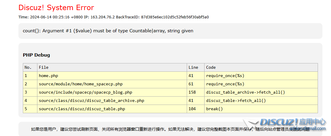

日志 - 编辑,报错见下图。
请教各位大佬,这个问题我改如何解决呢?
1 贡献
最佳答案
降低到php7.4 试试

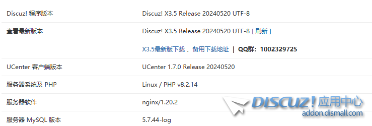

发表于 2024-6-14 15:26:00 | 查看全部
你的PHP版本?DZ版本?只有一个错误信息,只能猜测是php版本太高了

 楼主| 发表于 2024-6-15 14:37:55 | 查看全部
我检查了几篇文章,只有部分文章会出现一楼这种错误,没搞明白什么原因导致

发表于 2024-6-15 15:41:56 | 查看全部
行灿 发表于 2024-6-15 14:37
我检查了几篇文章,只有部分文章会出现一楼这种错误,没搞明白什么原因导致 ...
出问题的那几个日志,是否选择了仅指定的好友可见?

发表于 2024-6-17 13:55:32 | 查看全部
降低到php7.4 试试

 楼主| 发表于 2024-6-20 11:34:18 | 查看全部
我检查了,确实是指定好友可见。

发表于 2024-6-20 11:36:21 | 查看全部
行灿 发表于 2024-6-20 11:34
我检查了,确实是指定好友可见。
行,那知道BUG在哪里了,后续会修

 楼主| 发表于 2024-6-20 11:38:18 | 查看全部
crx349 发表于 2024-6-17 13:55
降低到php7.4 试试
PHP由8.2降低到7.4恢复正常了,能够正常编辑了,非常感谢您的帮助
