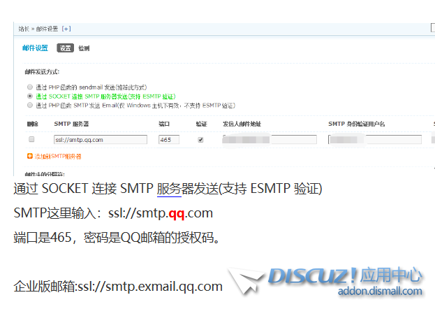

填写如下
smtp.qq.com
25
30
邮箱名
邮箱名
smtp验证码(这是填开启smtp后的密码还是邮箱登录密码)
1 贡献
最佳答案
qq邮箱 用ssl方式 端口是465
可以试试哦 记得登陆qq邮箱 申请下smtp权限哦

发表于 2024-6-20 22:46:02 | 查看全部
填写授权码

发表于 2024-6-21 08:33:07 | 查看全部
大多数服务器25端口是屏蔽的……

发表于 2024-6-21 11:04:10 | 查看全部
看下25端口是否开启的

发表于 2024-6-21 13:07:02 | 查看全部
qq邮箱 用ssl方式 端口是465

发表于 2024-6-26 08:12:08 | 查看全部
密码 使用 开启smtp发信时 显示的 授权码, 另外一定要确定 服务器 对应端口是通的
