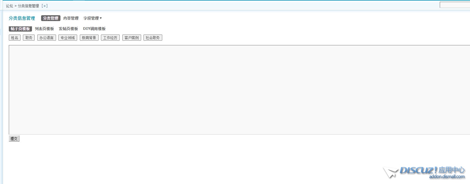

怎么实现分类信息里的比如工作经历这里面有内容时,显示这部分内容,没内容时整块内容不显示呢。
大佬能说下改哪个文件,具体要加的代码吗。
辛苦……

非常感谢,在分类信息“帖子页模板”里不添加任何内容的情况下是管用的,但是模版里如果自己写的话就不管用了,自己写分类信息帖子页模板的时候需要额外添加啥内容吗,或者默认模版文件是哪个,我试试改默认模版文件试试。

就是这块,帖子页模版这里如果啥也不写,默认的就没问题,没内容的直接隐藏掉了,如果写的话,就不隐藏,是不是这里还要添加额外的啥代码。

这个是因为你启用了自定义的分类信息模板,默认的分类信息模板就不起作用了,而我们之前修改的判断只是针对默认分类信息模板生效。
